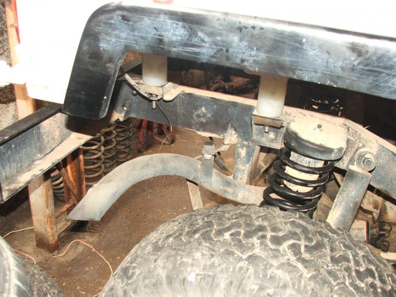

    Notei que no teu carro ta o calço + borracha depois que vem o suporte no chassi.. o meu so ta o calço encostado com o chassi..
    pq vc colocou a boracha?

    Foto 02: Calço da carroceria que não alinha ... vo ter q alterar o suporte na carroceria.. os outros todos estão alinhados somente esses inclinados de um lado e do outro que não alinha..

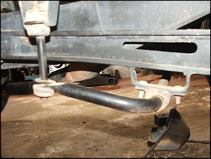

    Foto 04: Barra estabilizadora.. que vou arrancar fora! hehe

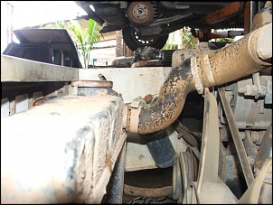

    Foto 05: Mostrando a inclinação do eixo e a inclinação dos links e bucha cogumelo... detalhe que não esta vazando nada.. foi o meca que tirou a caixa de transferencia e o tanque ai melou tudo hehehe

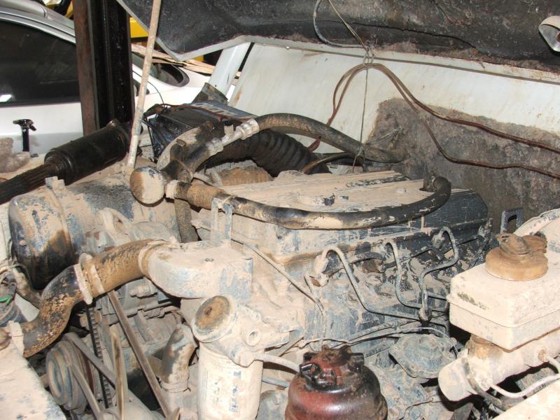

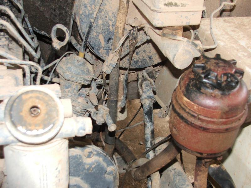

    Foto 01: Foto do motor sujim! hehe fiz trilha e não lavei desde então ta no meca... e tambem mostrar q o filtro la que sai da tampa do tucho esta deitando.. fazendo com que passe oleo pro filtro de ar.. ja está corigindo

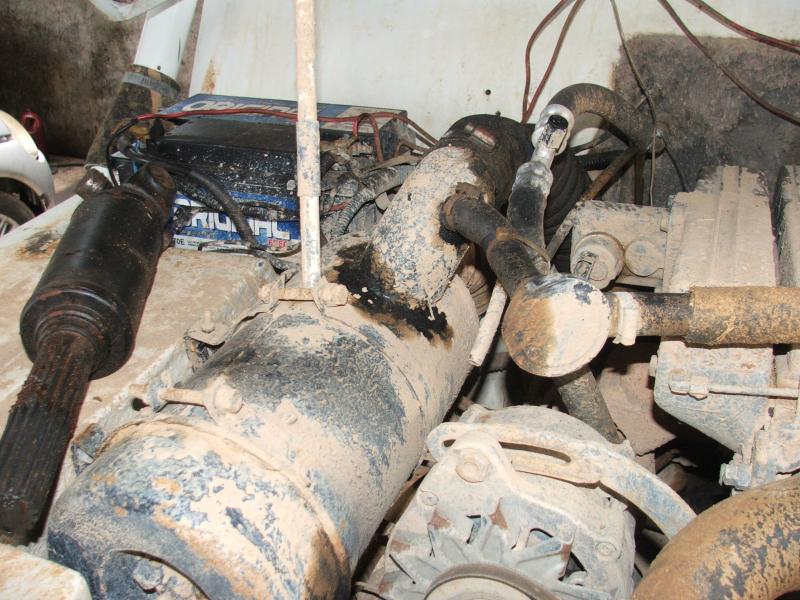

    Foto 02: Barra de direção que não da.. bate no suporte do amortecedor.. então ele vai encurar na parede corta fogo e alonga a barra.. na caixa de direção.. assim fica sem encostar..

    Foto 04: Como não tinha altura.. o capoo ficava batendo na vavula termostatica.. assim fazendo não ter espaço para a mangueira da tampa do tucho passar por cima e para deixar o filtro em pé.. agora tem =)

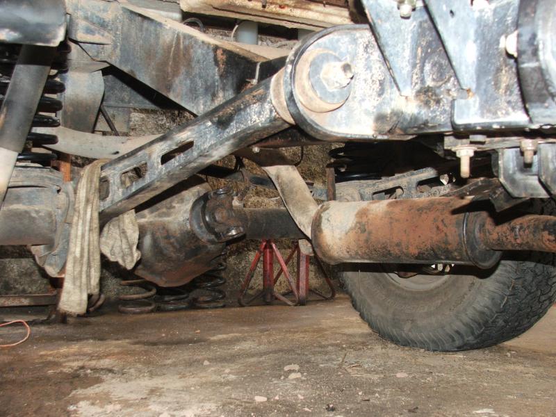

    Foto 01: Inclinação do diferencial.. se antes tava com -3º de caster.. agora deve ta uns -10º

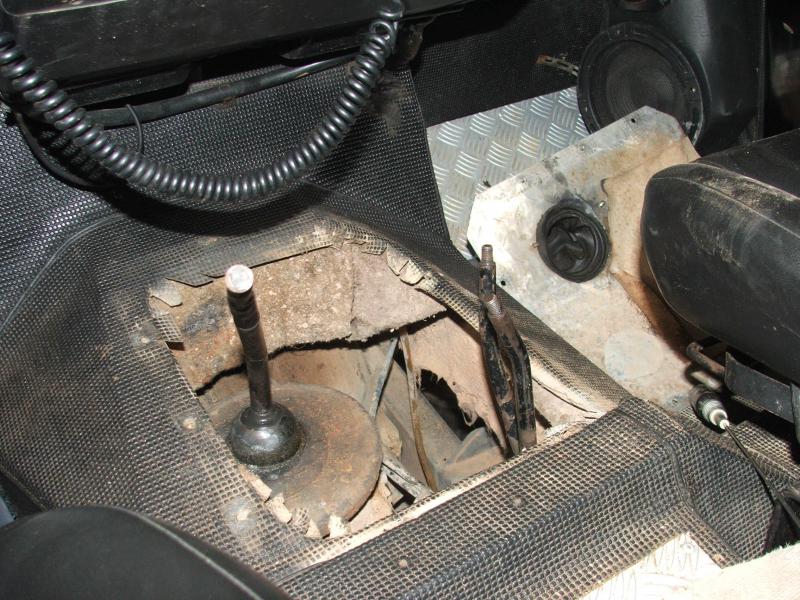

    Foto 01: Detalhe das alavancas.. vo ter q alongar as alavancas da reduzida e 4x4.. vai ficar pequeno d+ para trocar.. e a proposito.. ficou show as trocas.. antes era pesadissima em relação agora.. ta super leve pra movimentar..

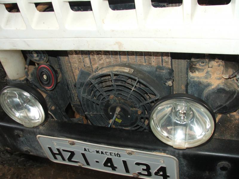

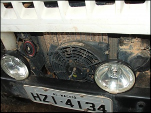

    Foto 02: Foto do parachoque da frente... o vão livre que ficou.. vo subir um pouco o radiador e o condenssador.. e depois vem a base pro guincho e o guincho para tampar aquele espaço vago..
    Foto 03: Não tinha espaço antes para subir o radiador.. então não estava centralizado a ventuinha com o radiador.. agora tem espaço e vo levantar para ficar bem no meio.
    Foto 04: Filtro da tampa do tucho deitado.. passando oleo para o filtro de ar.. será corrigido.. sorte a minha que o mangote esta mais acima do nível ai o oleo desce para o compartimento do filtro de ar e sai.. não vai para a turbina..
    Foto 05: Foto do escape que terei que refazer.. vai sair por baixo do banco do passageiro e acabando no stribo
    Miniaturas de Anexos Miniaturas de Anexos Engesa FI 86 - Calango!-dscf3589.jpg   Engesa FI 86 - Calango!-dscf3592.jpg   Engesa FI 86 - Calango!-dscf3594.jpg   Engesa FI 86 - Calango!-dscf3595.jpg   Engesa FI 86 - Calango!-dscf3598.jpg
  • #81

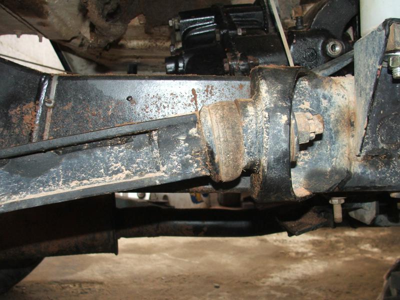

    Foto 02: Link dianteiro.. tem q corrigir se não vai arrombar qualquer bucha que colocar ali..
    Foto 03: Link traseiro.. está bem mais inclinado que o dianteiro.. tem q corrigir tbm
