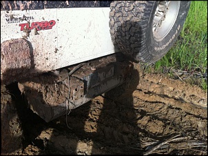

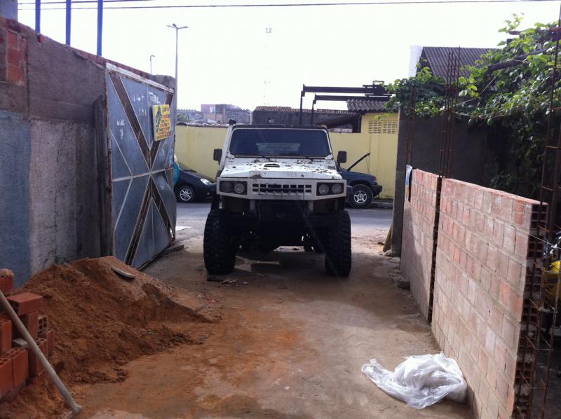

    Engesa 86 F1
    Motor Maxion S4T PLUS (150cv de potencia e 46kgf de torque,Comprado na Fabrica zerado.)
    Direção Hidraulica do Opala
    Caixa de Marcha Original
    Reduzida de Jpx
    Vidros eletricos
    Painel Digital ( Irei trocar.. não está funcionando hehe )
    Ar - Condicionado
    Som mp3 USB
    Buchas da Suspensão em PU (poliuretano) novas
    Amortecedor MB 1113 (acho que isso.. afinal vo trocar todos mesmos hehe)
    Pneus BF 33 A/T Semi-novos
    Rodas BBS tala 8"
    Diferencial Dianteiro de Rural Dana 44
    Diferencial Traseiro original com bloqueio 75% LSD
    Freio a Disco nas Quatro rodas (pinças Dianteira de S10, traseiras de GOL com disco de freio de ducato).
    Parachoque Dianteiro com Quebra mato, protetores de farol e suporte para Guincho
    Farol de milha incorporado ao conjunto optico dianteiro
    Farol de neblina
    Suporte do estepe traseiro
    Protetores de lanterna traseiros
    Tanque de combustivel de 100 lts em chapa 16.
    Feito Pintura no chassis com tinta usado nas plantaforma da petrobras.
    Par de Farol de milha traseiros, uteis nas manobras ou em trilhas
    Reboque com tomada eletrica traseiro
    Estribo especial com tubos mais resistentes fixados no chassi(pode levantar o carro pelos estribos)
    Escapamento especial refeito recentemente
    Cinto tres pontas Dianteiros
    Isolamento termo-acustico do interior com o isolamento do ressalto da caixa de cambio
    Kit eixo flutuante da rota 4x4

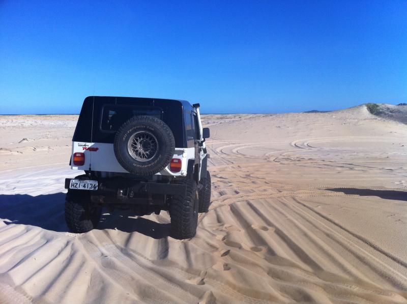

    Segue algums fotos do primeiro passeio pelas praias aqui do estado.
    depois providencio as fotos por dentro.. motor.. por baixo.. etc..
