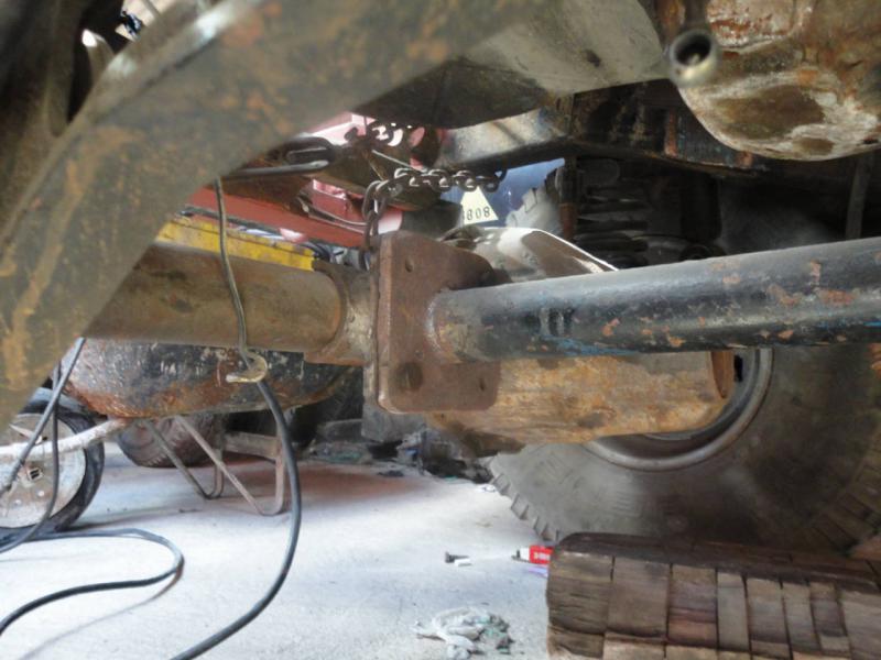

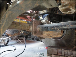

    Seguindo com as fotos
    Foto 01: Foto do motor sujim! hehe fiz trilha e não lavei desde então ta no meca... e tambem mostrar q o filtro la que sai da tampa do tucho esta deitando.. fazendo com que passe oleo pro filtro de ar.. ja está corigindo
    Foto 02: Barra de direção que não da.. bate no suporte do amortecedor.. então ele vai encurar na parede corta fogo e alonga a barra.. na caixa de direção.. assim fica sem encostar..
    Foto 03: Mostrando o angulo da mola.. mesmo com o aumento das molas.. elas não fazem buchecha.. ficando quase que reta.. ou seja.. pra corrigir o caster vo ter q mudar o nível da base da mola..
    Foto 04: Como não tinha altura.. o capoo ficava batendo na vavula termostatica.. assim fazendo não ter espaço para a mangueira da tampa do tucho passar por cima e para deixar o filtro em pé.. agora tem =)
    Foto 05: Mola da rota.. as especiais que eles chamam.
    MAGAO
    Na foto 3 não vejo nescessidade de vc mexer no suporte da base da mola por fazer a correção do CÁSTER não .
    Caro amigo MAGAO , não teime com quem já tem experiencia , o que o KIM falou esta corretíssimo , VC TERÁ QUE CORTAR OS CALÇOS PARA ENTRAREM AS BORRACHAS POR CIMA DO SUPORTE , pq além de vc andar como se tivesse em cima de um toco ( palavras do KIM ) , VAI QUEBRAR O FUNDO DA CARROCERIA pq o impacto que terá alí será muito grande . Vc vai andar para experimentar uma coisa que todos nós sabemos que não funcionará correto , é melhor vc fazer agora que o carro esta parado .
    NA MINHA HUMILDE OPINIÃO , achei os calços que vc colocou muito alto , mas gosto não se discute e respeito o seu , e peço que não fique chateado comigo por esta opinião .
    Vc esta fazendo bastante modificações nescessárias no BICHÃO esta ficando muito bom , outra opinião , aproveita que esta tudo parado e corrige o CÁSTER logo , acho que como esta vc nem vai conseguir andar direito com ele . Fazendo como o ROGERIO fez no meu , é muito rápido e simples de fazer .
    ABRAÇÃO

    Gui,
    tipo.. o caster ta muito negativo.. e a mola está quase reta.. se eu alterar o caster rotacionando o eixo pelo link a mola vai fazer buchecha para traz.. sendo necessario alterar o prato da mola para poder corrigir..

    Citação Postado originalmente por MaGao Ver Post
    Gui,
    MAGAO
    É ruim a gente dar opinião de longe sem ver a coisa ao vivo , no meu , coloquei molas traseiras com 49 cm de comprimento e dianteiras com 41 cm de comprimento e ao corrigir o CÁSTER não precisei de mexer no prato da mola como vc esta querendo fazer no seu .

    MaGao!
    Em primeiro lugar, retire o pneu dianteiro, deixe o eixo na altua como se estivesse com o pneu, ficando assim nivelado o eixo.
    Tire um foto de lado, como se estivesse fotografando a roda (mais sem a roda).
    Assim, pode-se olhar se o cáster está fora ou não.
    Não será exato, mais aproximará.
    A forma mais prática para regular, e como eu fiz, olha o corte na barra longitudinal.
    http://picasaweb.google.com/kimcavaz...85653486785650
    Kim.
  • #92
    Usuário Avatar de MaGao
    26/02/2008
    Maceió/AL
    2,780
    GUi, Kim,
    O problema é que meu carro ja tinha o caster errado com as molas normais e sem estar mais alto entendeu? quando adaptaram o eixo soldaram errado as bases da mola.. ficando com o caster -3 graus..
    se eu voltar para os -3 graus vai ficar normal.. mais para voltar para os 7º30' vai fazer para dentro uma buchecha..
    acho que deu pra explicar
    GUi, Kim,
    Kim vou providenciar essa foto quando for montar os pneus..
    MAGAO
    Agora sim deu para enter beleza , é que já havia cagada na estória . Neste caso vasi dar mais trabalho sim e vc realmente tem que fazer este ajuste da mesa da mola .
