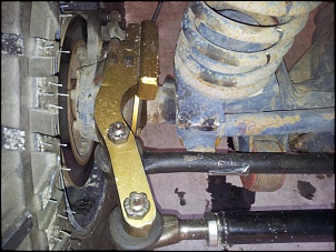

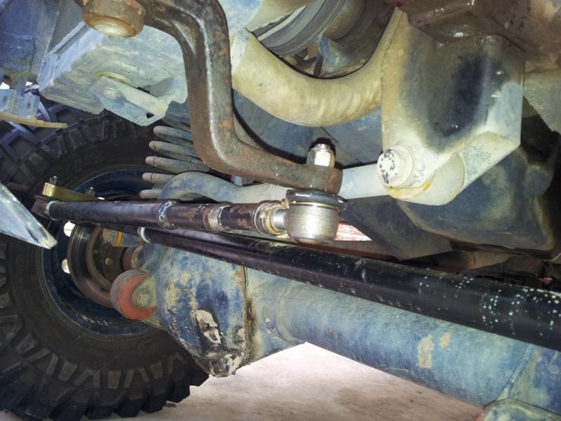

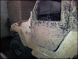

    Barras e HighSteer ensimec INSTALADOS!
    dirigibilidade mesmo sem alinhamento ficou muito boa.. foi usado um pitman de JPX que deixou as barras 100% paralelas.. ficou muito bom!
    Ahh.. nas fotos o oleo no chão não é do meu carango kkk!!!
    Seguem as fotos
    e o video da unica diversão kkkk teste pos instalação e atolamento.. kkk
    foi preciso uma caçamba carregada de areia para puxar ele.. guincho não tirou com 02 carros engatados.. eles arrastavam e o engesa nem se movia kkk até a caçamba teve q dar um tranco pra poder sair.. =))

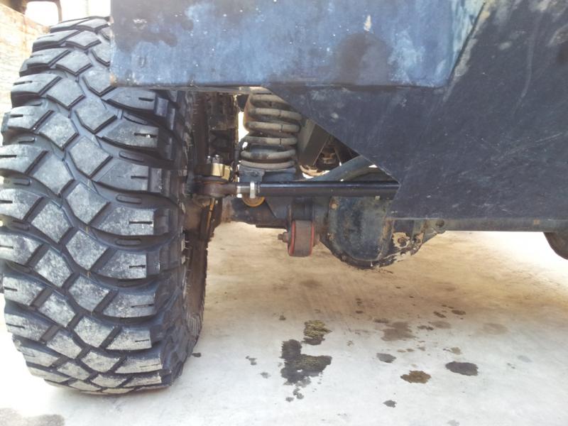

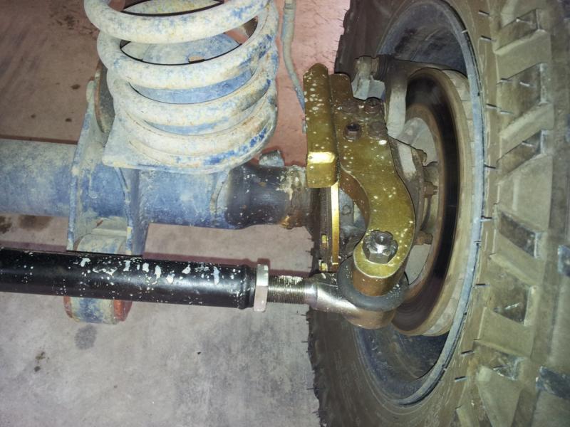

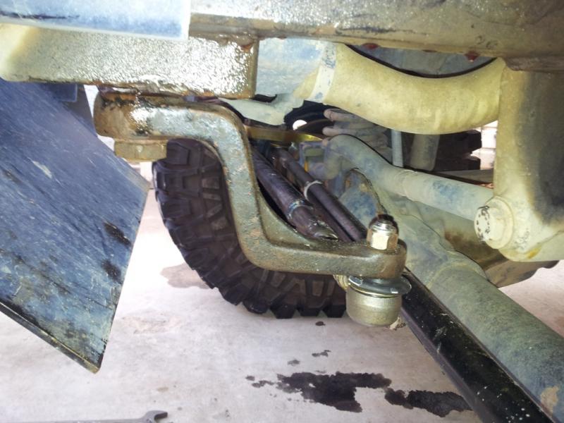

    Outa foto das barras e pitman
    Miniaturas de Anexos Miniaturas de Anexos Engesa FI 86 - Calango!-2011-09-02-16.40.43.jpg

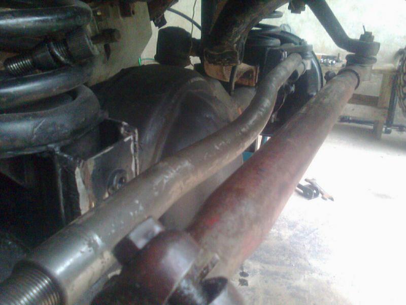

    Eu adaptei as barras de dir do 608 e hi steer da hilux no meu Jpx, que, tem o pitman muito diferente desse que você usou, segue foto.
    Te passei um e-mail, confere aí, abs.
    Miniaturas de Anexos Miniaturas de Anexos Engesa FI 86 - Calango!-barras-mb-608.jpg
    Vamu que Vamu !

    Fala Léo,
    Então o meca falou que é de JPX o pitman.. deve ter sido de outro ano/modelo .. quanto as barras.. por 600 pila ja pronta com pivo e tudo mais.. pivô de F1000 muito grande hehe ficaram show! isso tudo da ENSIMEC.. kkk aqui na oficina ja criamos um novo verbo.. "ENSIMECAR"
    o cara pergunta vai aguentar? eu pegunto ta ENSIMECADO ja? kkkk
    obs.: Quanto as peças.. ainda não peguei em mãos.. mais tem muitos itens.. quer q eu tente uma caixa completa ? acho que sairia mais barato..

    tenho que ver como melhorar o esterçamento acho que diminuiu consideravelmente.. acho que por conta do tamanho do pitman..

    MaGao!
    Não!
    Não é problema de pitman!!!
    Quando coloca o sistema HS no munhão, ele tem um conjunto que parafusa na parte móvel do munhão, onde vai o retentor e feltro.
    Esse conjunto, "engrossa" o munhão, fazendo pegar antes do devido no para fuso de regulagem do esterço.
    É só apertar o parafuso, encurtando seu tamanho, mais tem que respeitar o limite des cruzetas de munhão.
    Levante o eixo, vire para a direita e vá regulando o batente que está no lado esquerdo, com a RL ligada, vá girando o pneu, quando sentir que ele dá umas travadas, solte o parafuso de regulagem, para limitar o giro antes das travadas.
    Proceda da mesma forma do outro lado, girando o volante para a esquerda e regulando o parafuso da direita.
    Kim.

    kim, nao tem cruzeta no munhao eh homocinetica hehehe vou testar e posto

    MaGao!
    Então, regula até o limite das homo e volta um pouco por segurança, seu engesa vai esterçar pra kct!!!!
    Kim.

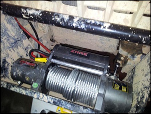

    Guincho instalado (depois de uns 2 meses aqui de baixo do computador kk)
    Fixado roda-livre.. - quebrou a aranha.. ja substitui por uma nova.
    E... como se deve deixar um jEEp no mecânico! SUJO!
