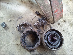

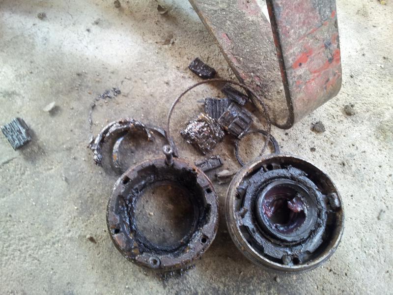

    Segue a foto da roda livre ESTRAÇALHADA! pior de tudo.. as duas RL estão com a mesma peça quebrada!!! será problema da RL ?

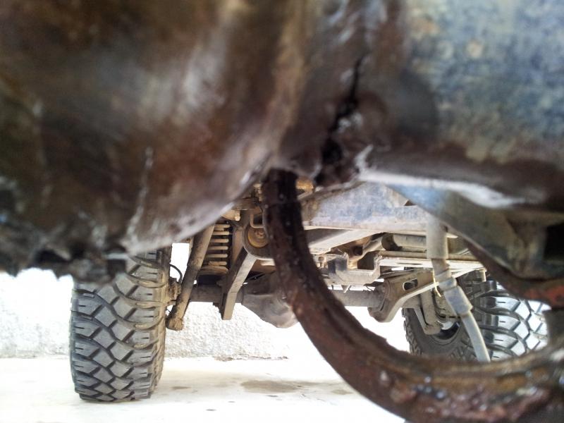

    Ah.. e uma foto do eixo abrindo a solda keke
    Ja ta no concerto! amanhã ta pronto =)

    MaGao,
    Moí as RL AVM automáticas originais da Milona e depois moí um jogo de AVM manual (linha premium). Estas duraram 3 anos de pau!
    Agora estou com as WARN que são inteiras de metal e o engate é com 3/4 de volta!
    Vai a sugestão!

    FIO ai tem dois novos problemas tambem......................
    1°) ALEM DA SOLDA NO EIXO O PESSOAL DEVE FAZER "4 FUROS DE 5MM A 90°" EM VOLTA DA CARCAÇA DO EIXO E FIXAR 4 PINOS DE AÇO 1045 (NOS FUROS DE 5MM TÁ....) só a solda nao suporta,isto vale 100% tambem pra quem rotaciona o bojo em SPOA.
    2°)AS RODAS LIVRES ABREM O BICO POR CAUSA DAS FLANGES QUE A ENSIMEC FABRICA NAO SUPORTAREM,E ABRIREM AO MEIO.......SOLUÇAO PRA ISTO É PEGAR OS "ANÉIS TRAVAS" QUE VAO NAS PONTAS DE EIXO TRAZEIRA COM FLANGE DOS DANAS E FIXAR NA PARTE DE TRAZ DAS RL'S LOGO APÓS O ANEL TRAVA. antes de eu fazer estes reforçoes quebravamos tambem depois foi um ano sem se incomodar com os 40".....é soluçao casiras mas que antecedem a produtos mais seguros construidos pelas industrias com base neles ....

    Fabiano,
    100% anotado!!!! ja vou passar hj mesmo pro meca!! OBRIGADO =)
    Citação Postado originalmente por fabiano carraro Ver Post
    nunca mais incomodou os dana 44 com 40"............rsrsrsrrsrsrs

    Já pensou em colocar a roda livre da ENFER de alumínio, com acionamento de volta inteira? Por aqui o pessoal resolve o problema de quebra colocando essas. As de ferro encravam por aqui... muita água nas trilhas!

    Loiro,
    Uso kit de upgrade dos eixos T-Rex bone da ENSIMEC.. porém ja que vc falou isso.. NUNCA quebrei 1 RL do engesa.. NUNCA! com os mesmos pneus.. tudo igual!
    Como Fabiano falou ai.. tem algo errado. Se ele poem a arruela e não quebra mais isso significa quem tem cagada na RL.. concorda?
    Eu so coloquei o t-rex bone pq meus rolamentos não aguentavam os 37".. e a solução seria essa.. porem o resto do conjunto NUNCA quebrou..
    Vamos ver o que vai dar..

    Pode desenhar Fabiano?
    A 2a parte!
    kkkkkkkkkk ai ficou dificil num terminei meu cursinho de DWG ainda ........
    mas é assim ó :
    as RL originais AVM vem de fabrica com 19 estrias se nao me engano,e a ensimec refaz refazem a parte de dentro pra "30 estrias"pra encaixar nas homo certo,só que estas peças sao frageis (originais ou preparadas ....)pois possuem um diametro muito pequeno pra suportarem tanto torque em cima delas .....entao o esquema é instalar na parte de traz destas flanges um anel de aço prensado logo após o anel trava tendeu???
    só que tem que verificar que algumas destas flnges sao muito curtas e existem outras mais longas perdidas por ai.....eu tenho um zilhao destas peças jogadas aq entao ficou facil solucionar o problema no caso eu usei o anel que trava o rolamento do eixo trazeiro original DANA 44 (FORD) aquele com flange.
