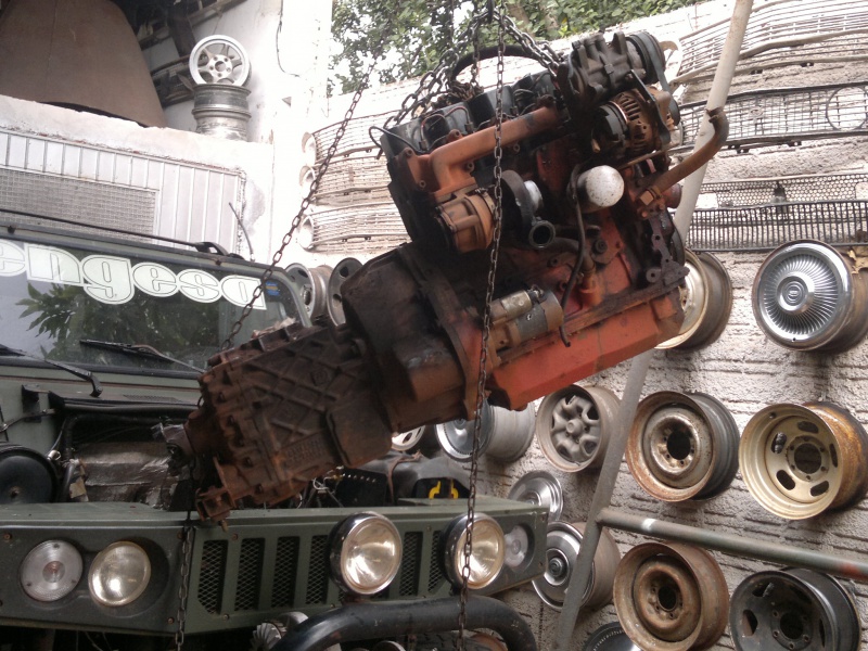

Opa Galera!
Atualizações...
Anexo 473835
Anexo 473836
Agora sem motor e cambio.
