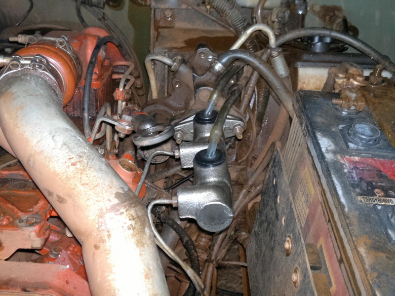

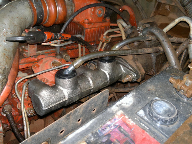

Com o tempo de uso, notei uma fadiga no freio, uma dificuldade na frenagem.
O cilindro mestre da F250 de 1/2 (são dois modelos, usava o menor) mostro desgaste, e chegou o momento de sua troca.
Parti para o da D20, que tem um custo menor na sua aquisição.
A colocação foi quase p&p, sendo necessário somente o corte da haste em 2 cm.
Anexo 426808 Anexo 426809
Lembrando que não uso o reservatório em cima, por falta de espaço mesmo.
O freio ficou excelente novamente!

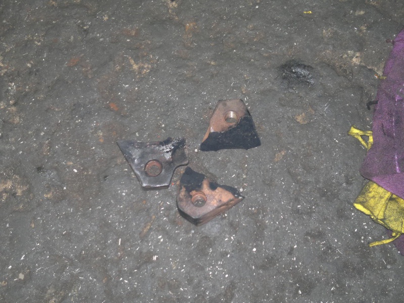

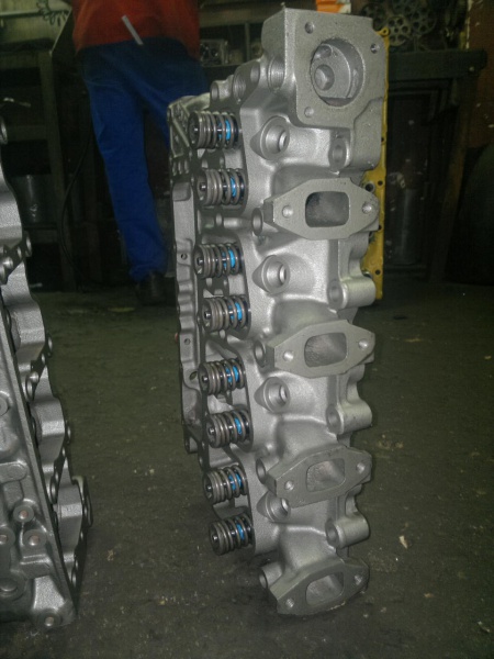

Depois do serviço do freio, aconteceu algo que me deixou um tanto triste.
Fui obrigado a trocar o cabeçote, pois quebraram as fixações do coletor de escapamento que ali se encontram.
Anexo 426810 Anexo 426811 Anexo 426812
Emporcalhou todo o cofre de preto!!!
O bom, é que pude ver os cilindros, estão em estado de zero, bem como estava o funcionamento do cabeçote!!!
