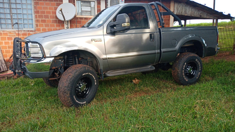

O Cummins que pertencia ao Engesa Fuzileiro, hoje esta na F250
Anexo 581467
Que recebeu lift de suspensão e pneus 37", munha companheira de trabalho;
