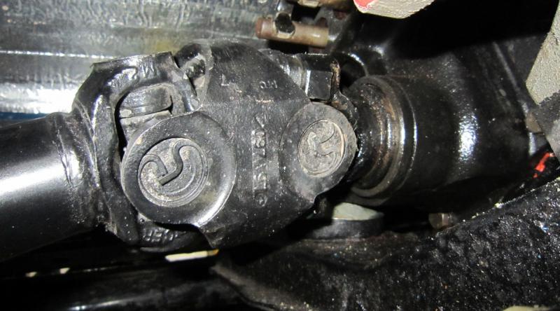

Vais passar trocando cruzetas. Estão com ângulos muito acentuados! Não tem mais recurso para virar o focinho dos diferenciais para cima? Na Femil só consegui resolver assim.
Neste caso, não seria interessante adaptar um sistema de cruzetas como os do troller:
Anexo 447563
O problema é maior...
Para acomodar o cummins no chassis e no cofre, o cambio fica a esquerda, ou seja, o conjunto é levemente perpendicular em relação ao chassi.
A bolota do diferencial é à direita do chassis.
Então, além da diferença de altura, o cardam fica atravessado debaixo do jipe.
Essa diferença não existia, pois a CT resolveria a situação.
Quando na ultima quebra do cambio de toy
Anexo 447564
Foi colocado o cambio da F250, porém ainda sem a caixa de tração, estou em 4x2.
Talvez, coloque a CT esse...ano:lol:

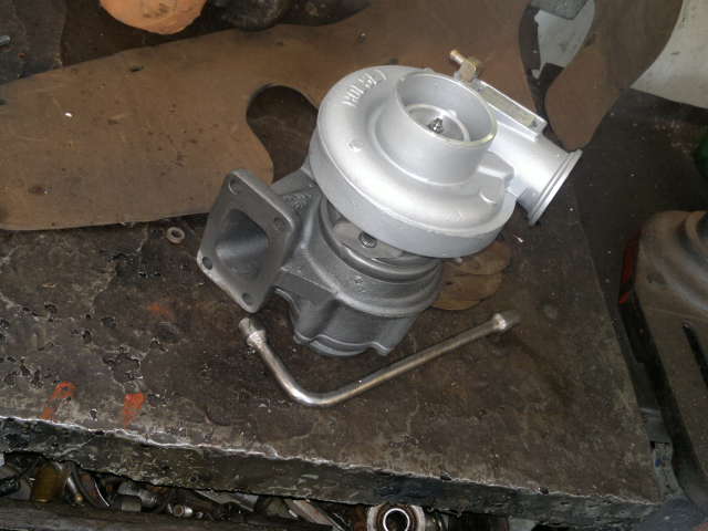

Sabemos que turbina é delicada!
Dia 06/09 a turbina que me acompanhava a muito tempo, deu sinal de fadiga, pedindo assim sua aposentadoria.
Anexo 447858
No dia 07/09, a turbina nova fundiu...
Anexo 447859

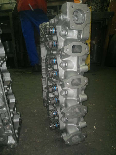

Cabeçote
Anexo 447862

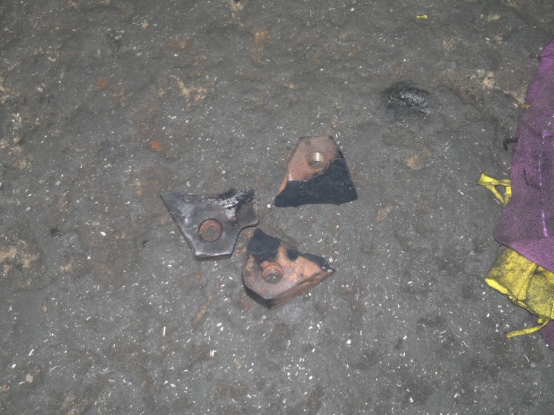

Fixação do coletor de escapamento
Anexo 447863
Cabeçote novo.
Anexo 447864
