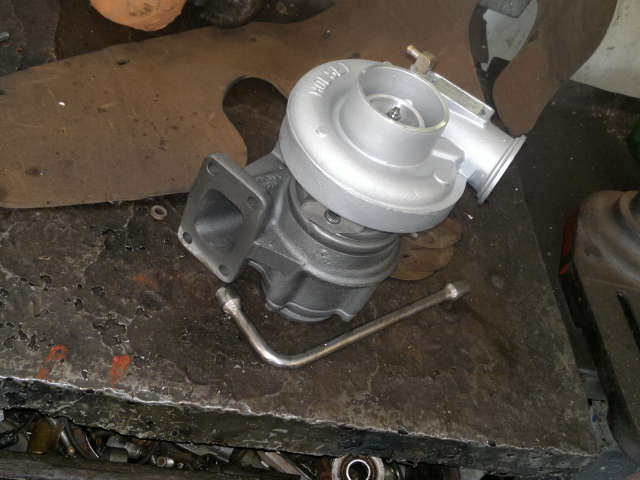

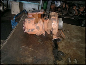

    Sabemos que turbina é delicada!
    Dia 06/09 a turbina que me acompanhava a muito tempo, deu sinal de fadiga, pedindo assim sua aposentadoria.
    No dia 07/09, a turbina nova fundiu...
    No dia 24/09, aconteceu um probleminha.
    Mesmo depois de trocar o flexível de alimentação, tubo de retorno, verificar pressão do óleo, outro probleminha
    #partiu o eixo!
    Depois desta última, tudo tranquilo.
    Foi tudo na garantia, 0800

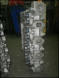

    Cabeçote

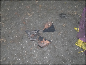

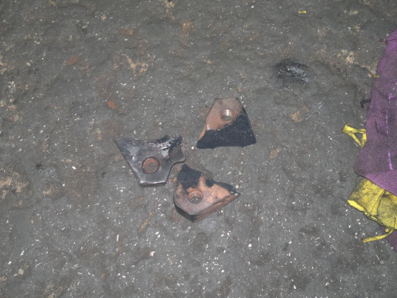

    Fixação do coletor de escapamento
    Cabeçote novo.
    Penso em choque térmico!
