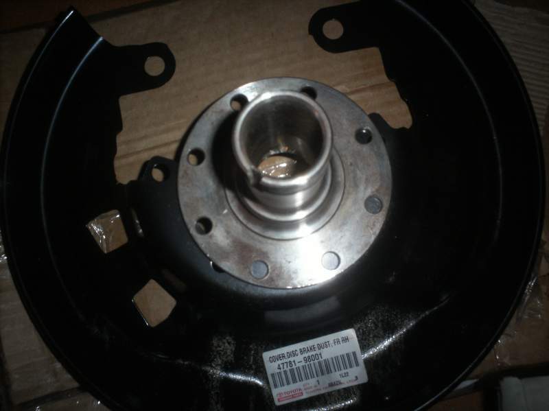

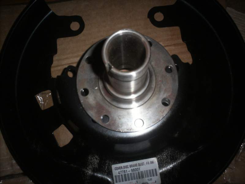

    Acho que uma boa pedida seria o defletor da toy band, que tem no mercado para venda!
    Se encontrar do engesa, acho que as adaptações serão menores.
    Kim, você diz o defletor do freio da band ?
  • #4370
    Usuário Avatar de Kim
    17/10/2005
    Nova Aliança do Ivaí/PR
    10,357
    Isso mesmo!
    Para proteção dos discos!
  • #4371
    Isso mesmo!
    Entedido, mas será que ela cabe no engesa ?
  • #4372
    17/10/2005
    10,357
    O CAVESO está com eixo do Marruá!
  • #4373
    Segue as fotos do defletor junto a uma manga de eixo do engesa, e só para ter uma noção.
    Miniaturas de Anexos Miniaturas de Anexos Engesa FII, o "Fuzileiro"!-000_0001_19.jpg   Engesa FII, o "Fuzileiro"!-000_0002_30.jpg   Engesa FII, o "Fuzileiro"!-000_0003_21.jpg

    Mas onde encontro do engesa?
    Só na rota?
  • #4375
    Só na rota?
    Você fala o defletor do engesa ?
  • #4376
    Usuário Avatar de CAVESO
    04/10/2005
    Muriaé/MG
    10,641
    Vou medir a manga do marruá e comparar com a toy..

  • #4378
    são bem diferentes ! O marruá usa qual manda de eixo ? E dele mesmo ?
  • #4379
    04/10/2005
    Muriaé/MG
    10,641
    Nem sei...rssss
    Mas a manga dele é maior que do engesa...
