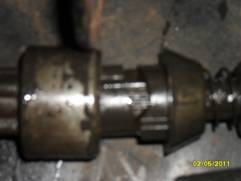

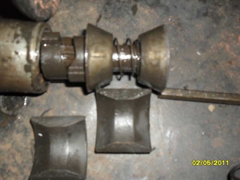

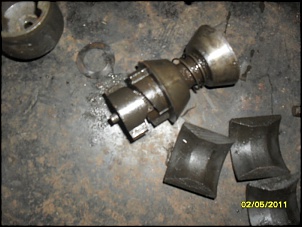

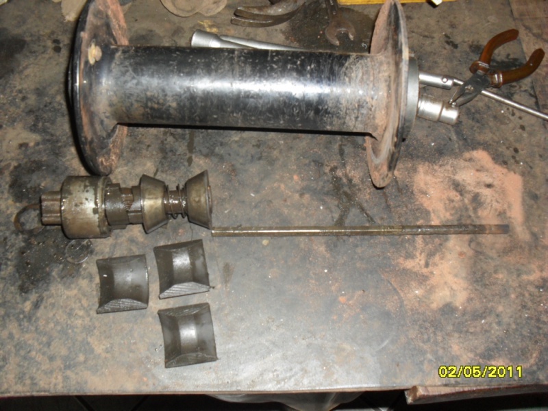

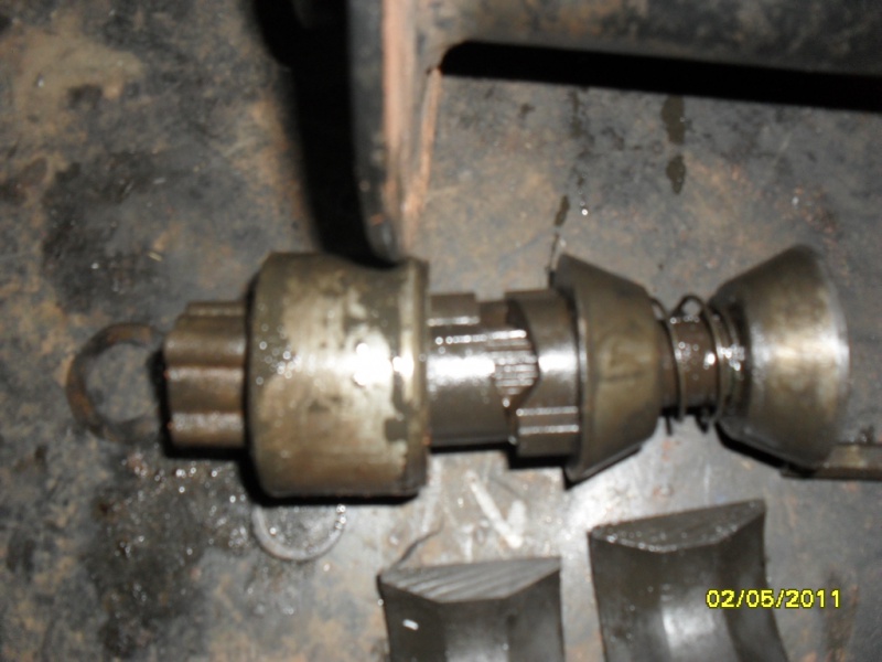

    As fotos!!
    Engesa FII, o "Fuzileiro"!-sam_2062.jpgEngesa FII, o "Fuzileiro"!-sam_2057.jpgEngesa FII, o "Fuzileiro"!-sam_2059.jpgEngesa FII, o "Fuzileiro"!-sam_2058.jpgEngesa FII, o "Fuzileiro"!-sam_2056.jpg

    Não sei se em repouso freia e acionado libera, ou se em repouso libera, e acionado freia.
    Kim, em repouso o sistema expulsa as sapatas de freio, pressionando-as contra a face interna do tambor. Não tem nada a ver com as planetárias. É por causa deste sistema que você ao guinchar o jipe em uma subida, ao parar de guinchar não desce o morro de novo, desenrolando o carretel.
    Repare no sistema, que o motor não toca o carretel diretamente. A primeira 1/4 ou 1/2 volta do motor servem para girar a primeira peça com a rampa, causando afastamento e consequentemente tirando a pressão das sapatas de freio. Ou seja, a primeira 1/4 ou 1/2 volta destrava o freio e somente após começa a impulsionar o carretel de fato. Parou o motor, a mola gira a peça da rampa novamente e trava o freio.
    Como disse, não tem nada a ver com o sistema de reduções planetárias. O lance de desenrolar o cabo "levinho", na mão, é feito desacoplando uma luva que engata o sistema de planetárias aos mancais da base do guincho. Quando a luva desacopla, a caixa de redução planetária roda livre, solidária ao carretel, então não precisa movimentar as engrenagens, que por serem reduzidas gera restrição. Com a tal luva acoplada, a caixa de planetárias fica travada ao mancal, daí o único meio do carretel girar é girando o sistema de redução, o que também só acontecerá com o sistema de freios destravado, ou seja, se o motor girar.
    Espero ter ajudado.
