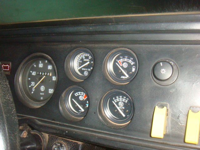

    Opa KIM, deixa eu te perturbar...
    O meu Engesa está com Q20b turbo, tinha uma alternador de 90 Ah da VW e agora troquei por um de 120 Ah tb de VW... o meu conta-giro da Wiltec é para diesel e tem um potenciômetro acoplado a ele para regulagem mas, se regulo a marcha lenta, ele dá um Puuta pulo quando acelera... e se eu regulo para o giro final, ele zera em marcha lenta... será defeito do potenciômetro?? problema de junta do conta giro?? Acho meu painel tão ''biitinho'' e os relógios são novinhos... olhe as fotos...
    Guilherme!
    Vou te ensinar a corrigir esse problema.
    Vá a uma loje de eletrônica e compre um potenciometro de no máximo 10K.
    Vá a uma auto elétrica e instale o potenciometro, mais de uma forma que possa ser retirado com facilidade.
    Ligue o motor e vá baixando o valor do potenciometro, ate o painel ficar entre 750 a 800 rpm, ou o valor indicado pelo fabricante do motor.
    Feito isso, retire o potenciometro, que é frágil a água, leve à loja de eletronicos e peça para achar o valor que ele está registrando (multímetro), e compre o resistor adequado.
    Esse procedimento, serve somente para "diminuir" valores, para aumentar, eu ainda não sei.
    Coloque o resistor na linha, onde retirou o potenciometro e está pronto.
    Tente isso!
    Kim.

  • #1887
    Usuário Avatar de Kim
    17/10/2005
    Nova Aliança do Ivaí/PR
    10,356
    Deixa eu complementar o que escrevi.
    O potenciometro vai ligado no fio que vai ligado no alternador, isso na explicação que passei.
    João!
    A ligação dentro do alternador, como foi feita?
    O problema deve estar ai!
    Primeiramente, tente uma pessoa que entenda da area, pois se funcionava antes, tem que funcionar agora.
    Verifique se a saída foi colocada no diodo correto.
    comece assim.
    Kim.

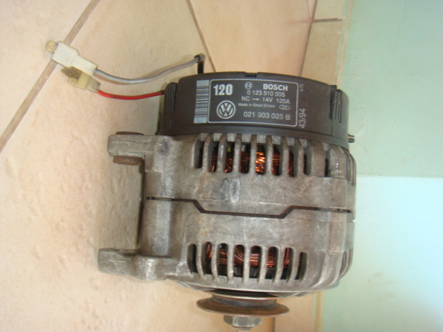

  • #1891
    Usuário Avatar de JOÃO R.
    05/05/2009
    Triunfo/RS
    821
    Ahhhh, módulo do painel... tem razão... não tinha pensado nisso...
    o meu conta giros está nas fotos anteriores e o meu alternador é um Bosch 120 Ah, segundo o dono do Golf ou do passat alemão, é da VW... foto abaixo.
    E muito obrigado pelo seu auxilio.

  • #1892
    17/10/2005
    10,356
    João!
    Vou ver se consigo fazer um passo a passo de como instalar a saída do conta giros e postar no fórum.
    Até final de semana estará pronto!
