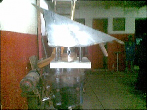

    Bem pessoal!

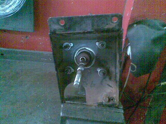

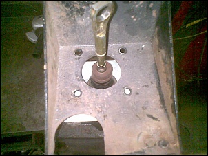

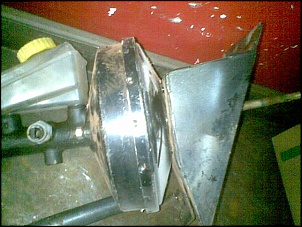

    As medidas não sairam hoje, mais as fotos sim!
    Vamos começar pelo freio.
    Como era;
    Como ficou;
    Fixação;
    reparem onde vai no pedal
    Reparem novamente a fixação no pedal, já está nos moldes engesa!
    Miniaturas de Anexos Miniaturas de Anexos Engesa FII, o "Fuzileiro"!-25052010-002-.jpg   Engesa FII, o "Fuzileiro"!-25052010-008-.jpg   Engesa FII, o "Fuzileiro"!-25052010-003-.jpg   Engesa FII, o "Fuzileiro"!-25052010-004-.jpg   Engesa FII, o "Fuzileiro"!-25052010-007-.jpg

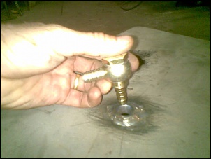

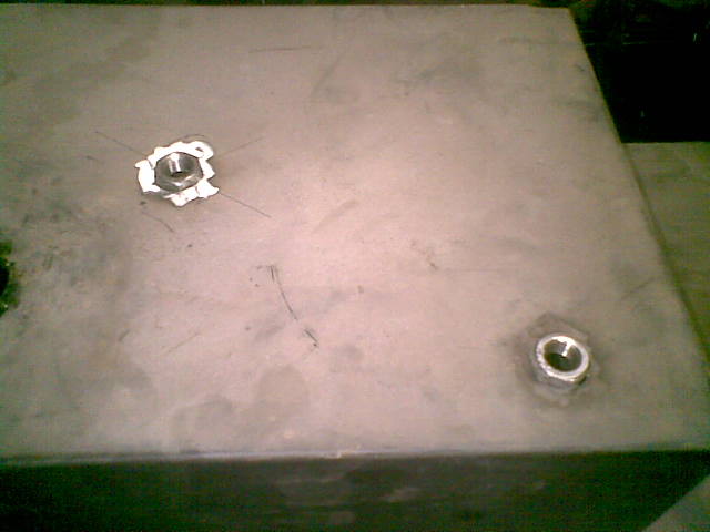

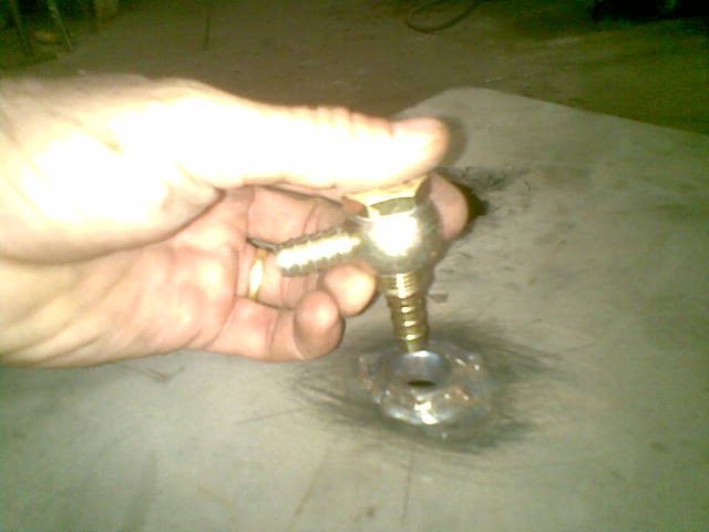

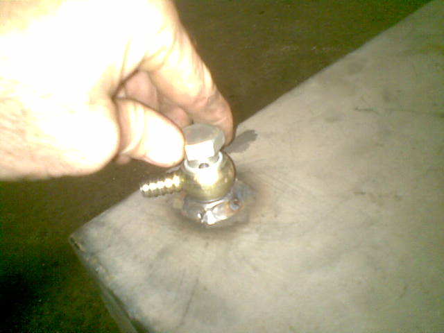

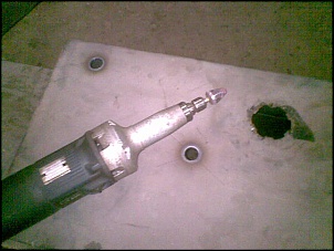

    Fotos do tanque!
    Furos no tanque, centro pescador, mais ao lado, retorno.
    Porcas soldadas
    detalhe do pescador
    detalhe do retorno
    fogo geral.
    Miniaturas de Anexos Miniaturas de Anexos Engesa FII, o "Fuzileiro"!-25052010.jpg   Engesa FII, o "Fuzileiro"!-25052010-001-.jpg   Engesa FII, o "Fuzileiro"!-25052010-011-.jpg   Engesa FII, o "Fuzileiro"!-25052010-014-.jpg   Engesa FII, o "Fuzileiro"!-25052010-016-.jpg

    adorei a solução para o pescador e retorno do tanque, porém por puro "achismo", não ficou com pequena vazão, pois pelo pouco conhecimento que tenho, a puxada da bomba de diesel é bem forte... penso que seri melhor o memso esquema porém com diametros maiores ao menos no pescador.
    Oque acham disso???
    Ralado
