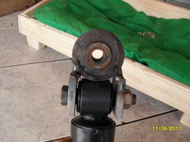

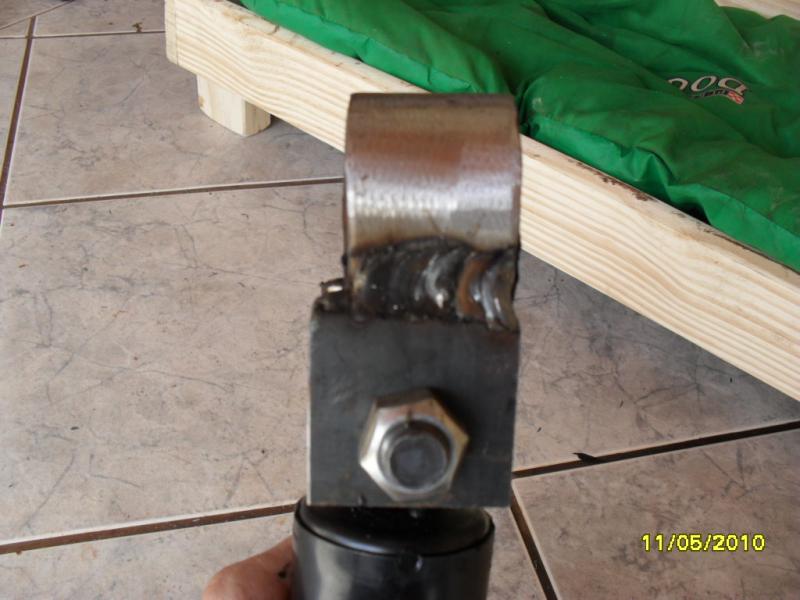

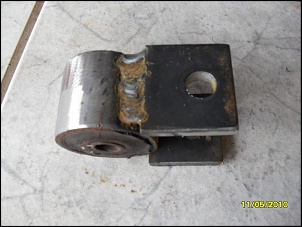

    Vamos ao sistema de amortecedor dianteiro do engesa.
    Todos engeseiros sabem do problema da fixação inferior do amortecedor dianteiro.
    O parafuso que segura no olhal do amortecedor, é paralelo ao eixo, sendo assim, quando o eixo inclina, o parafuso força a borracha, e em casos extremos, pode arrancar o olhal.
    Pensando nisso e, lembrando de uns tópicos antigos, resolvi o problema à minha maneira, com um amortecedor de caminhão que tinha.
    Agora, quando inclinar o eixo diferencial, o parafuso rotacionará dentro da bucha e não forçará o olhal.
    Segue as fotos da bucha com o suporte antes da instalação.
    Lembrando que deve ser na parte inferior, pois na parte superior, a colocação está correta e, não há necessidade de articulação entre o amortecedor e a bucha.
    Nas fotos, eu só estou mostrando, pois vão na parte inferior!
    Kim.

    Fala Kim:
    Ótima idéia!! Se me permite uma sugestão, se voce ao invés de soldar as duas chapinhas, uma de cada lado da bucha, pegar uma chapa no comprimento e largura necessários, para "envolver" a bucha(fazendo um U), e "costura"(com solda) a bucha dos dois lados na chapa U, as duas pernas do U em cima, fura-se para passar o parafuso que fixará o amortecedor na bucha móvel. Acredito que de mais segurança e firmeza, na verdade, nem precisa ser uma bucha de amortecedor, pode pegar um "tärugo" de aço 1043, por exemplo, tornear(por dentro e por fora(por dentro pra voce colocar uma bucha de bronze com guia p/ lubrificação e obviamente o parafuso passar), passar o U, costurar, fazer um furo 1/4" de fora pra dentro, passar um macho pra rosquear um graxeiro.
    Anexo um desenho "tosco",rsrs, do que tou falando. Desculpe o pitaco,hehe...
    Sérgio

    Então Sergio!!
    Mais o problema que encontrei, seria alinhara os furos, que são de 16mm.
    Então, foi furado, colocado no amortecedor, e depois soldado.
    Ali ainda está sem acabamento, mais acho que ficará bom!
