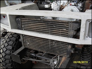

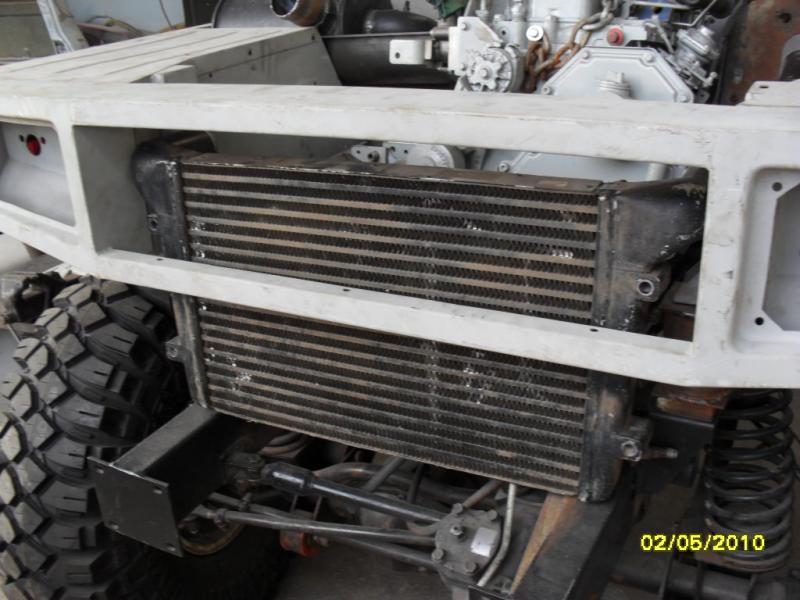

    Vamos às atualizações das fotos.
    Olha o intercooler, serviu como uma luva!
    Tá certo que a luva precisará de um pequeno ajuste, mais, será somente nas bocas, que irão mais para "dentro" para sobrar espaço da colocação das abraçadeiras.

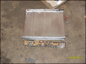

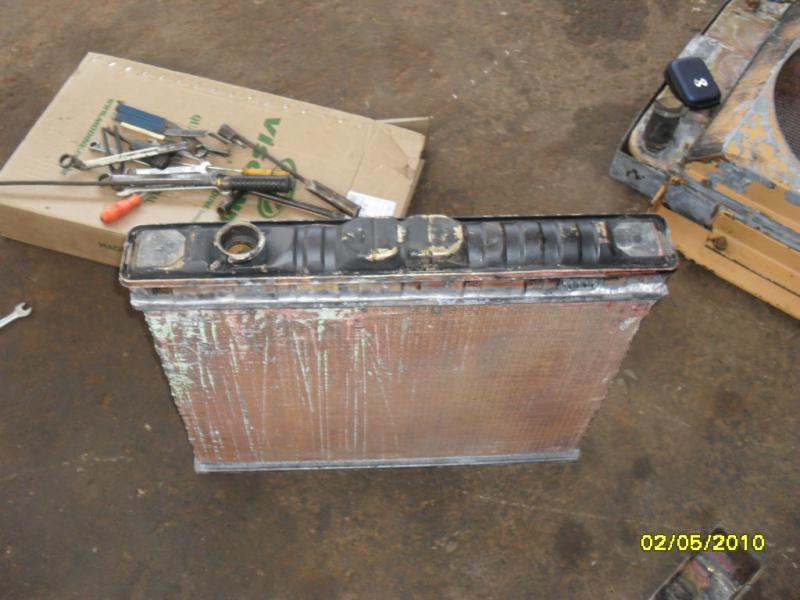

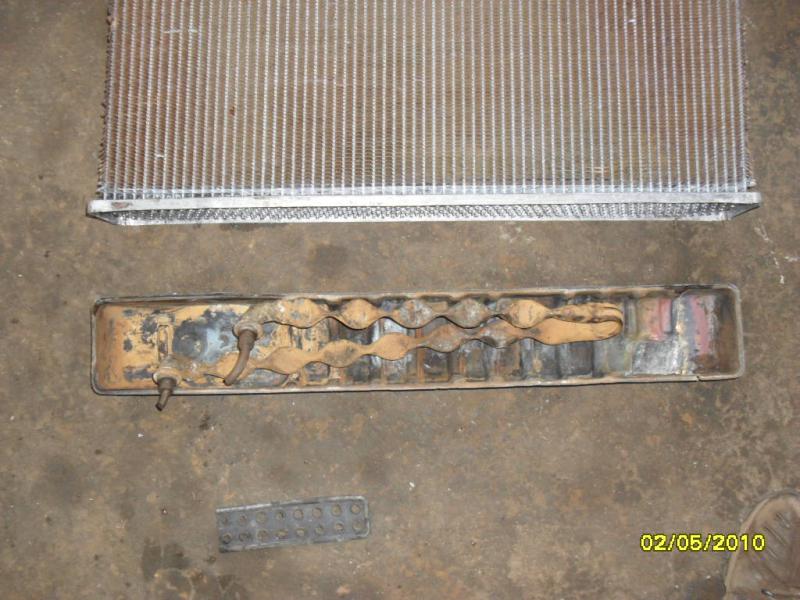

    O radiador!
    Como podem ver, a coisa ficou bem grande!
    Está sendo montado a pedido!
    Na caixa de baixo, será colocado um trocador de calor, para o fluído ATF da direção/freio.
    Esta peça é do CA TH180 GM, original opala.

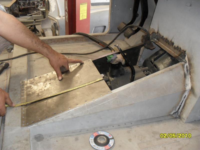

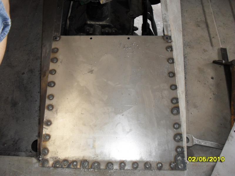

    As notícias da lataria.
    A reconstrução do túnel!
    A parte superior será parafusada!
    Miniaturas de Anexos Miniaturas de Anexos Engesa FII, o "Fuzileiro"!-sam_0371.jpg   Engesa FII, o "Fuzileiro"!-sam_0375.jpg   Engesa FII, o "Fuzileiro"!-sam_0376.jpg   Engesa FII, o "Fuzileiro"!-sam_0377.jpg   Engesa FII, o "Fuzileiro"!-sam_0379.jpg
