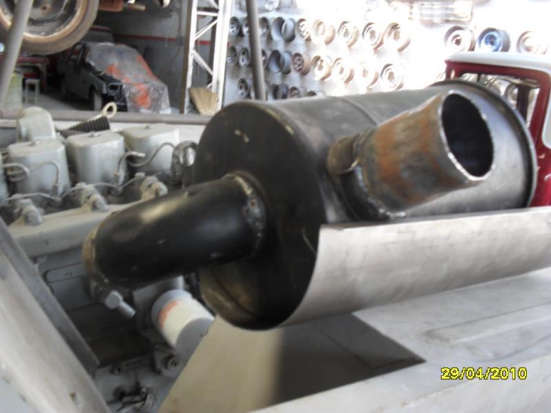

    Ontem, no final do dia terminei o filtro de ar, um bem grande.
    Girei a saida de ar dele, para o lado oposto da entrada, assim a entrada fica virada para o lado externo do paralamas, facilitando muito a colocação do snorkel. Foi um corta/solda.
    Usarei o elemento da D40.
    Será feito um compartimento no paralamas.
    Colocarei fotos comparativas entre o original e o que será colocado.

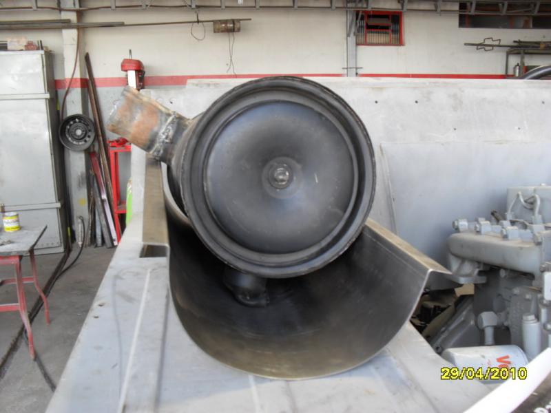

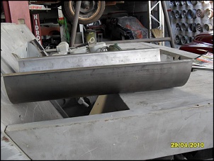

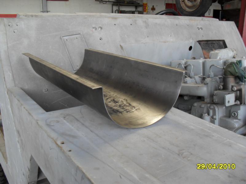

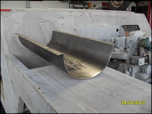

    As novidades de hoje!
    Foi calandrado uma chapa #18 para colocar o filtro de ar n paralamas, acho que ficará bom.
    Miniaturas de Anexos Miniaturas de Anexos Engesa FII, o "Fuzileiro"!-sam_0360.jpg   Engesa FII, o "Fuzileiro"!-sam_0361.jpg   Engesa FII, o "Fuzileiro"!-sam_0362.jpg   Engesa FII, o "Fuzileiro"!-sam_0363.jpg

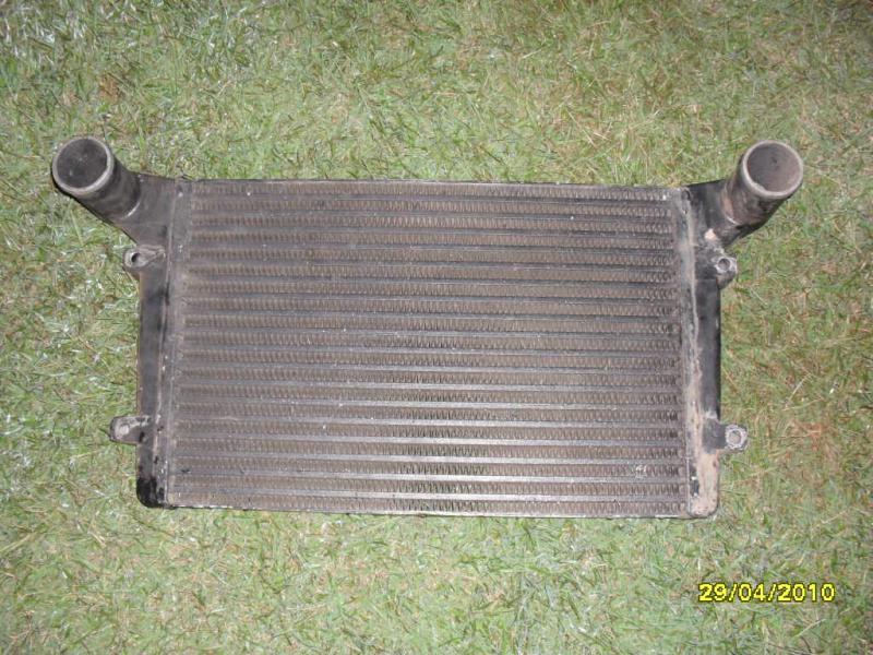

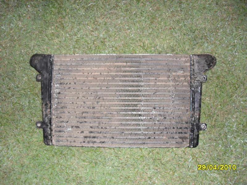

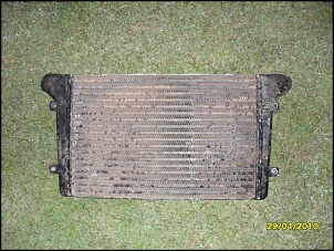

    Sérgio, olha o que achei num desmanche de caminhões batidos!
    Do 3/4 8.150 VW.
    Miniaturas de Anexos Miniaturas de Anexos Engesa FII, o "Fuzileiro"!-sam_0369.jpg   Engesa FII, o "Fuzileiro"!-sam_0370.jpg
    Do 3/4 8.150 VW.
    É desse aí que preciso pra colocar no meu....
    Tem mais por lá?

    Opa Caveso!
    Acho que tem!
    R$ 400,00!
    O que achou do preço?
    Kim.

    Nossa, que mangueirão que vai ali hemmm..... kkkk
    hoje eu tava nesta luta Kim, acabei encontrando um da Frontier, que acho que nos atendera. Agora provavelmente terei radiador com reservatório e ventuinha e ainda com a hélice de 7 pás do motor 302. Agooooora eu quero ver ele ficar esquentadinho!!!!
