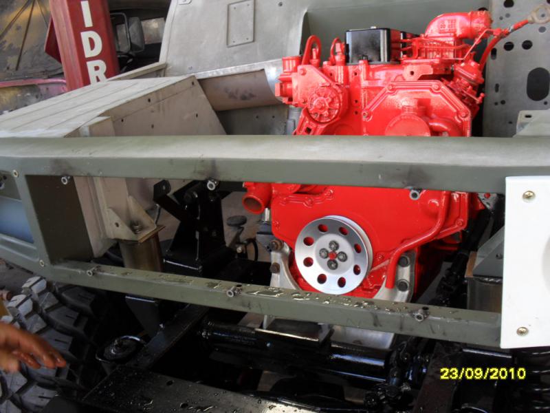

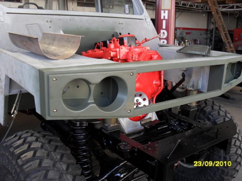

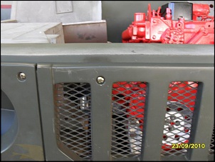

    Vamos aos progressos de hoje!

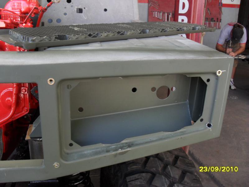

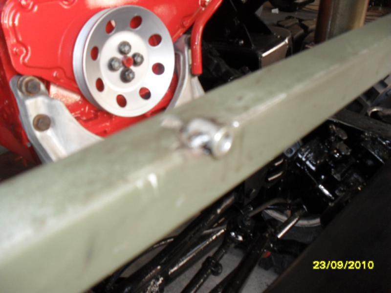

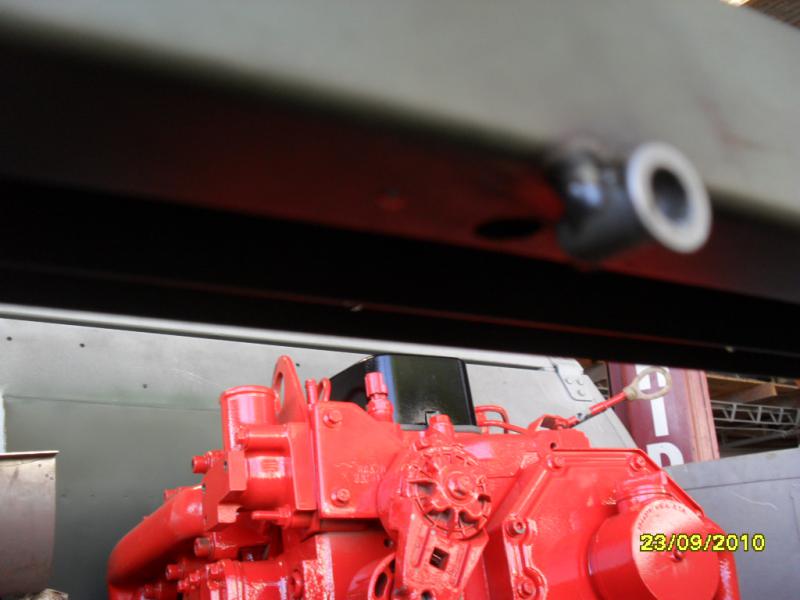

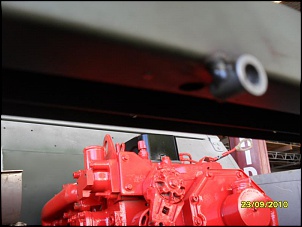

    1 - Como prendeu a frente do marruá, com porcas arrebitadas.
    2 - Como ficou.

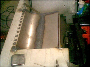

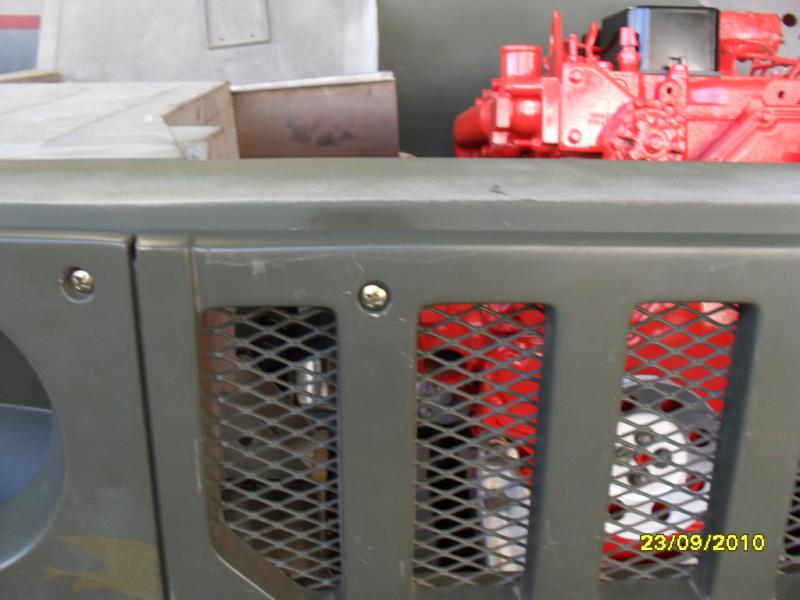

    3 - Na grade do meio, as porcas foram soldadas, sendo que na parte inferior, foi feito um pequeno corte para a porca "encaixar", e depois soldar, na parte superior, só soldou.
    4 - Parte superior.
    5 - Parte inferior.

    A grade ficou muito bonita!

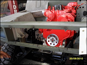

    Hoje foi alinhada a carroceria no chassi, reapertado todos os coxins e alinhada a frente (paralamas e frente).
    Como ficou a frente, tá certo que ainda tem que pintar!!!
    Agora, recortar a parte interna dos paralamas, para ter mais espaço.

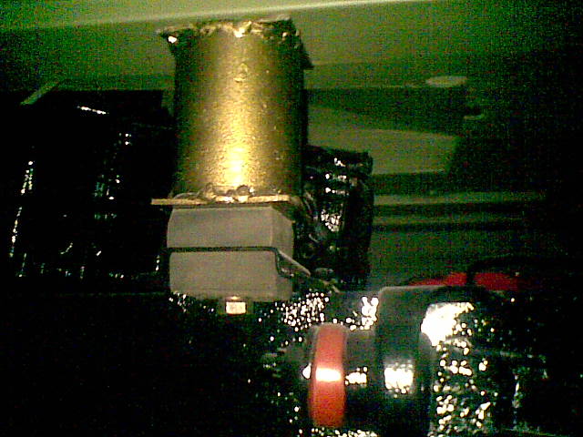

    Agradeço a todos as visitas, elogios e pitacos!!!!!
    Essa postagem de agora, é para o MaGao!

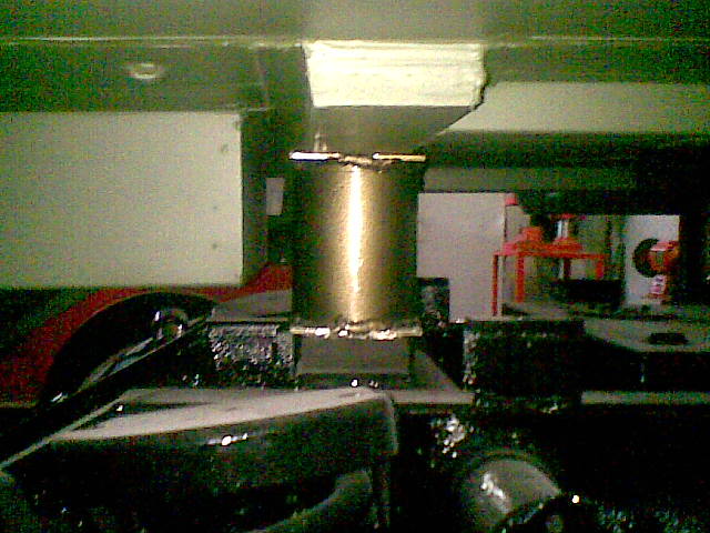

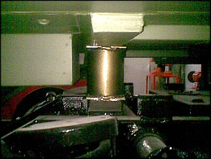

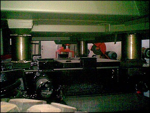

    São sobre os coxins de carroceria.
    O BL tem 13cm, e o coxim tem 2cm de borracha cada parte.
    Segue as fotos.

    Viu MaGao, tem que ter a borracha!

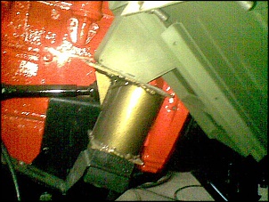

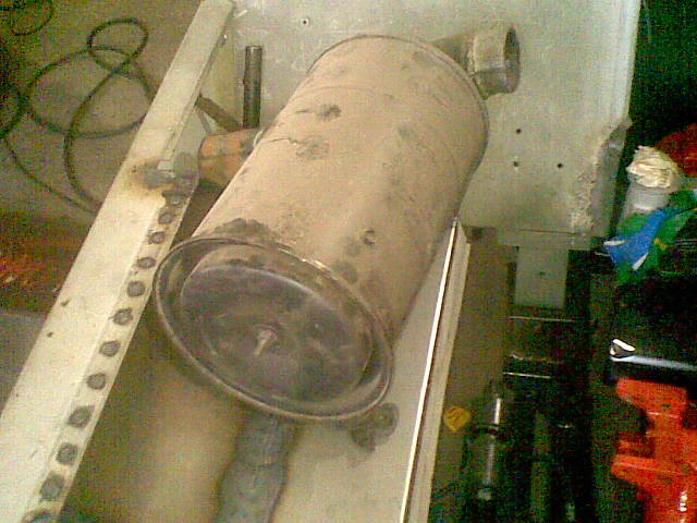

    Agora, vamos ao rebaixamento dos paralamas.
    O LD. será arredondado, pois encaixará o filtro de ar.
    O LE. será ângulo reto, pois irá a bateria, estou pensando numa de 180A para mais.
    Segue as fotos!
    1 - LD.
    2 - LD com o filtro.
    3 - Mais uma.
    4 - Os pontos de solda no paralamas.
    5 - Parte da frente, usou o próprio paralamas para fechar a frente.
