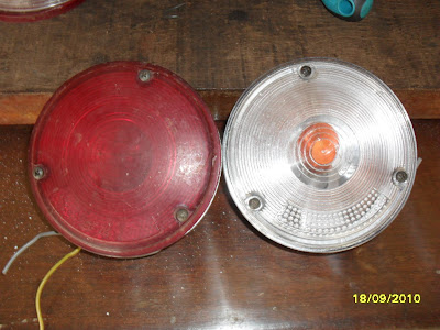

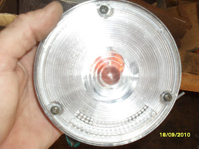

    Olha o que fiz com a lanterna original do FI.
    Coloquei a 1/2 luz ali dentro, junto com o pisca, que tem a lâmpada bem mais forte.
    depois colocarei fotos de instalados.

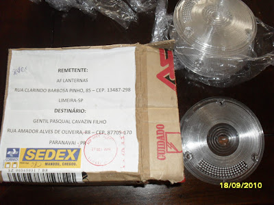

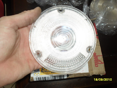

    Achei as fotos das lentes.
    Att.
    Kim.
