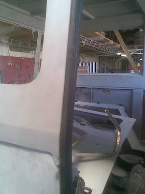

    Bem, as laterais foram 100 cada, e o centro 110!!!
    Segue fotos dos recortes para a colocação da mascara.
