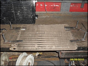

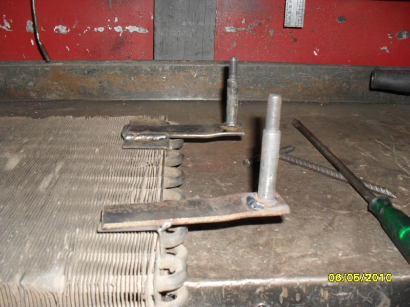

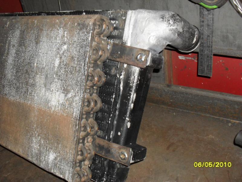

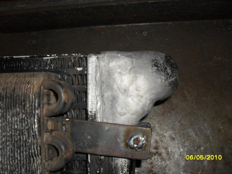

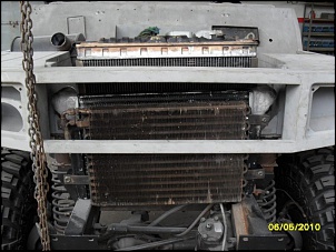

    Vamos às atualizações!
    O intercooler do Cargo 815 pronto!
    O suporte do condensador do ar pronto, fixo com os parafusos do escapamento do vectra, que ficou perfeito no diâmetro!

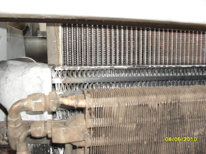

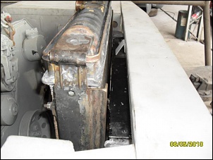

    Uma prévia de como ficará o conjunto montado!

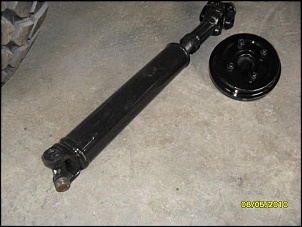

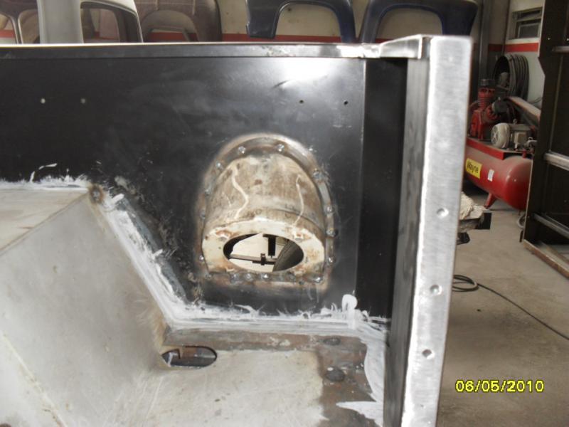

    O bocal!
    SEM pedradas!!!!
    Também o cardam, o tubo é original do engesa!
    Estria zerada!

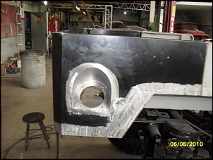

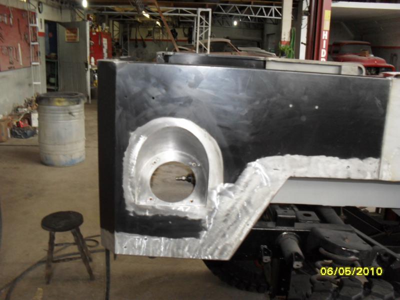

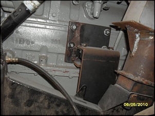

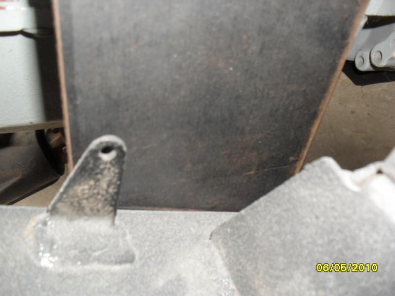

    Aqui é um sistema que evitará a torção do motor!
    Isso teve que ser feito, pois no meu projeto, o motor não tem coxim lateral, somente na frente do motor e no cambio.
    Como passei por este problema com o gm 6 cil, já fiz um suporte.
    Um lado é fixo ao motor, e o outro fixo ao chassi, usando o coxim de cambio da D20.

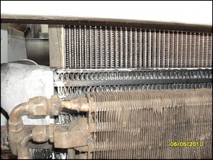

    Citação Postado originalmente por Ralado/SP Ver Post
    Kim,
    parabéns!!! Já li em algum lugar do tópico, mas não lebro onde, que radiador é esse? Tanto o do motor quanto o do ar.
    Abraçones
    Ralado
    PS: Se achar melhor responda por MP pra não ficar muito repeteco no tópico
    A colméia é de pá carregadeira, a caixa inferior, do caminhão cargo, sendo colocado o trocador de calor e porca do cebolão.
    a parte superior, eu não sei.
    O condensador, é...
    éé...
    acho que do landau.
    Na verdade eu ganhei a uns 5 anos, e guardei.
    Ele é todo de cobre, o cara do ar queria comprar ele, pois disse que é muito bom!!!
    O intercooler é do cargo 815.
    responder aqui é bom, pois evita ficar voltando as páginas para procurar informações.

    KIM
    Contei as canaletas deste radiador , é simplesmente monstruoso , MAS RESTA SABER SE COM ESTA PARAFERNÁLIA TODA NA FRENTE IRÁ DAR VAZÃO DE AR FRESCO PARA REFRIGERAR A ÁGUA , QUE É O QUE MAIS IMPORTA .
    Vc esta fazendo tudo cara , IMPRESSIONANTE
