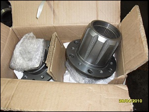

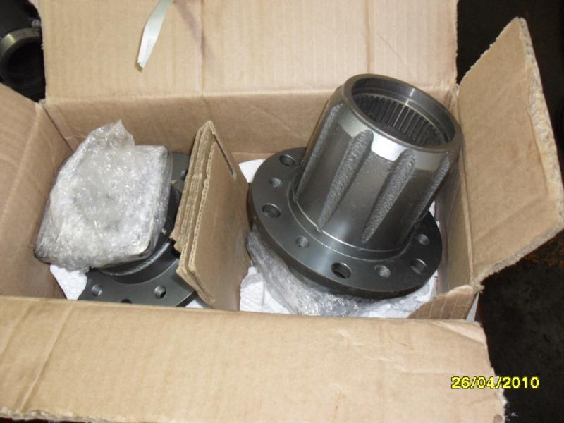

    Mais uma peça do brinquedo!
    Este kit é para freio a tambor, é uma questão minha mesmo!

    Opa Flavio Junges Pereira!
    Espero estar bem de freios! rsrs
    Na frente, uso disco ventilado, com pinça da S10, que é bem melhor do que do Engesa.
    Vou usar o hidrobooster da F250 no lugar do servofreio.
    Na parte de traz, sabemos que o engesa tem um problema (FI) que freia demasiadamente.
    Caso o problema persista, colocarei um cilindro de roda de diâmetro menor, ou farei um cilindro dentro deste, para diminuir a eficiência.
    Mais primeiro andarei.
    No mais, tá ficando bom!!!!
    Kim.

    Opa Daniel Lima!
    Aquilo é um kit de semi eixo flutuante, para eu ter a absoluta certesa que a roda traseira não cairá.
    Junto será colocado um bloqueio!
    É para ficar bom mesmo!!!!!!!!!!!!!!

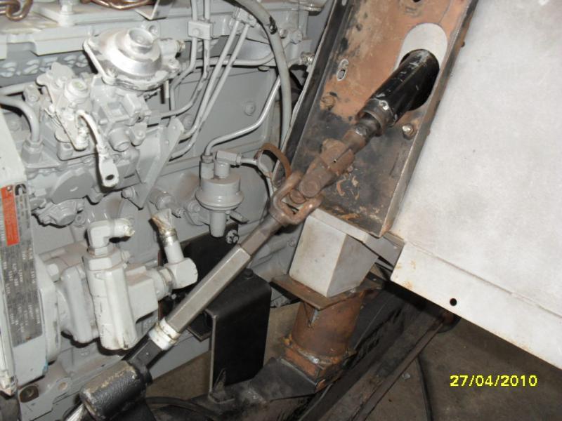

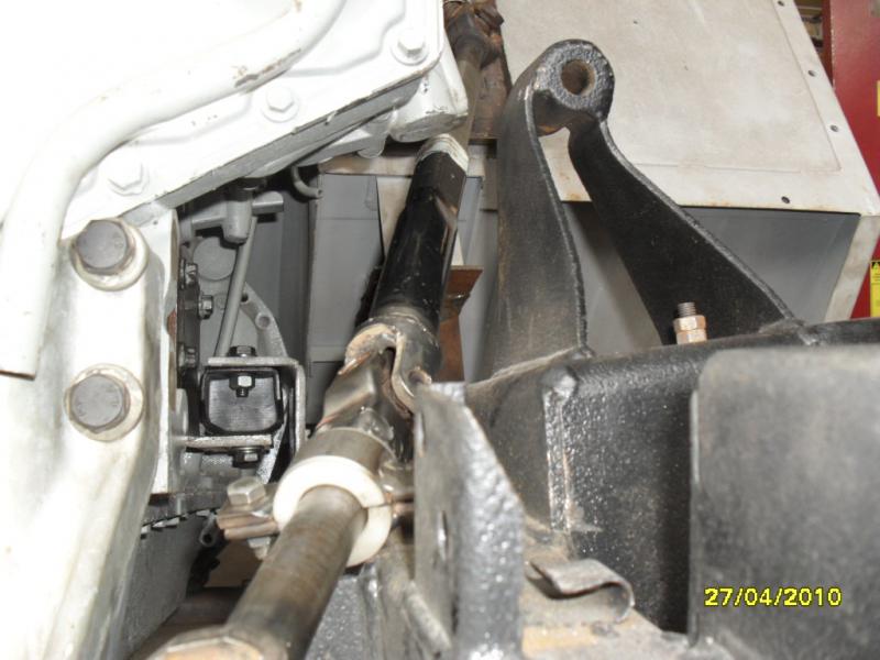

    Novidades do dia de hoje!
    O sistema de direção está pronto.
    Foi feita uma barra com 3 articulações (cruzetas), para passar pelo motor.
    Miniaturas de Anexos Miniaturas de Anexos Engesa FII, o "Fuzileiro"!-sam_0354.jpg   Engesa FII, o "Fuzileiro"!-sam_0355.jpg   Engesa FII, o "Fuzileiro"!-sam_0356.jpg

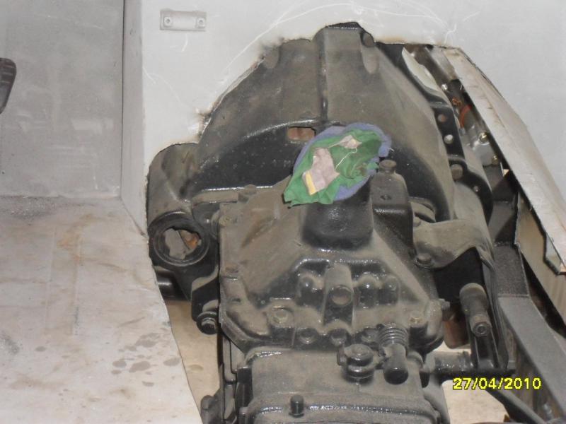

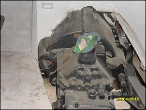

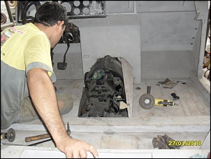

    A lata começou também!
    Terá que refazer o túnel, devido ao tamanho capa seca e embreagem hidráulica.
    O freio de mão sairá também.
    Miniaturas de Anexos Miniaturas de Anexos Engesa FII, o "Fuzileiro"!-sam_0357.jpg   Engesa FII, o "Fuzileiro"!-sam_0358.jpg   Engesa FII, o "Fuzileiro"!-sam_0359.jpg
