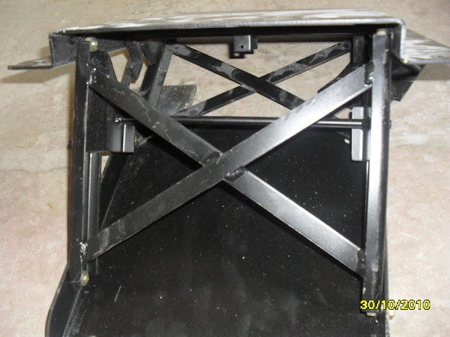

    E Kim vc que conhece as duas "fases", dá pra instalar o pantógrafo no fase I??? Tem que ser banco original ou qualquer um??? A Patroa é baixinha e se interessou em dirigir o carro...

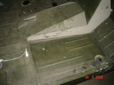

    No FI com o assoalho original, tem um túnel que atravessa de lado a lado, onde fixa a parte dianteira do banco, esse túnel não deixaria fixar o pantógrafo no lugar correto, ficando mais atrás, deixando assim, o banco muito longe do painel.
    Esse aqui é o assoalho sem o tal túnel
    O assoalho do FII é reto, como nas fotos acima.
    Mais, existe outras soluções para erguer o banco.
    Poderia soltar o banco do trilho (que desloca para frente/trás), colocar um calço na altura desejada e, resoldar.
    É uma idéia.
    Kim.

    Se eliminar esse túnel, prejudica alguma coisa?

    Não sei se interfere na estrutura, mais na foto que postei, que é sem, a lateral foi reforçada.
    O tunel, só presta para apodrecer, experiência própria.

    Vamos ao pantógrafo do banco.
