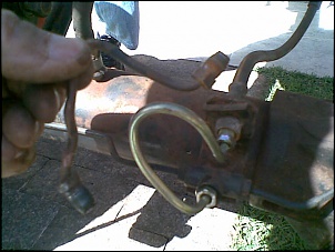

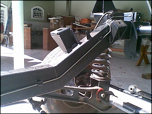

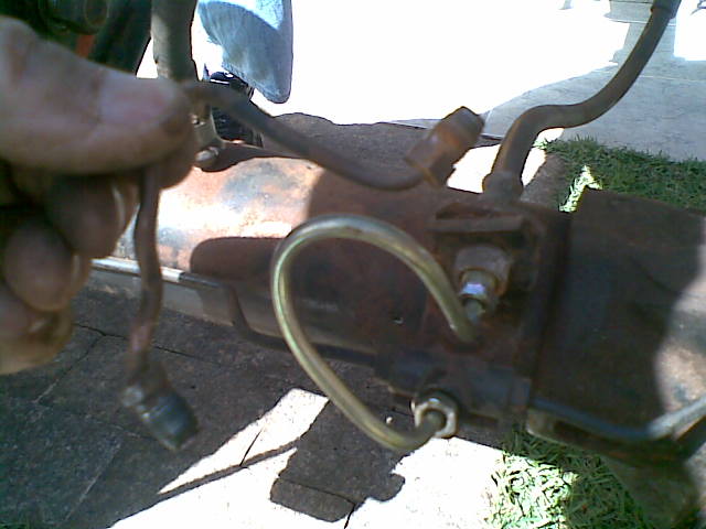

    Hoje comecei a montagem da tobulação do freio.
    Como o Leopoldo indicou, estou usando ferro ao cobre.
    Depois colocarei as fotos, assim que baixar as fotos do celular.
    Mais tá
  • #87
    Usuário Avatar de Kim
    17/10/2005
    Nova Aliança do Ivaí/PR
    10,357
    Bem, agora estou com as fotos prontas!
    Segue a montagem da tubulação de freio.
    Para fazer as curvas, foi enrolado arame, para não ter problema de "vincar".
    Kim.

    Kim,
    No meu também troquei a tubulação todinha por aço.
    Coloque um pedacinho de mangueira entre o tubo e a presilha no chassis...

    Opa Caveso!
    Assim será!
    Todo cuidado necessário será tomado!

    vc comprou a tubulação de ferro de algum carro?
    e o flangeamento vai fazer o esquema que o colega Leopoldo recomendou?

    A tubulação é da seguinte forma, eu vou nas autopeças, pego o carrinho (supermercado) e vou pegando o que preciso, o vendedor so aparece no final, tenho passe livre entre as prateleiras. (na verdade, eles cansaram de eu pedir uma peça que eles nem imaginavam que poderia existir...rsrsrsrs)
    Então, trouxe com vários tamanhos, mais todos com a mesma rosca, assim vou encaixando onde se faz necessário.
    Mais...
    Terei que comprar o falangeador, pois alguns tamanhos não servirão corretamente.
    Farei o esquema do Leopoldo sim, para ficar bem feito.
    Haaaa, os canos, são do fusca na sua grande maioria.
