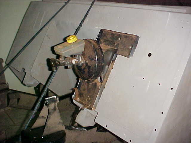

    Caros amigos!
    A coisa não vai voar, mais comecei a trazer as coisas da propriedade.
    Hoje posicionei o servofreio e comecei a colocação da embreagem hidraulica, conjunto completo da F250.
    Também posicionei a coluna de direção.
    Começarei a mexer no painel, deixar tudo posicionado, assim quando for para a pintura, não haverá recortes depois.
    Segue fotos!

    Vou mandar um pitaco: deixe pra definir a posição do volante após colocar a porta no lugar.
    No meu fui seguir a furação original e ficou muito rente à porta, parecendo land rover. Tive que refazer e chegar para a direita.
    Assim é até bom que dá uma boa ergonomia com o banco...
  • #35
    Usuário Avatar de Kim
    17/10/2005
    Nova Aliança do Ivaí/PR
    10,356
    Opa CAVESO!
    Esse é um detalhe importante, que no FI não se segue, pois o volante no FI é bem à direita.
    Na verdade, estou posicionando o servo, para posicionar o cilindro da embreagem.
    Kim.
