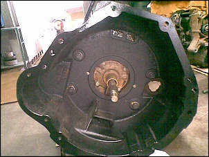

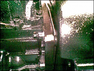

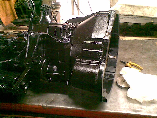

    Segue mais algumas coisas...
    ...como o cambio de toy na capa seca do cummins, pronto para serem unidos para sempre.
    O disco de embreagem será o da band, com platô e volante da F250, pois casam bem!
    Olha que bonito ficou!
    Na última foto, vemos a falange.
    Kim.

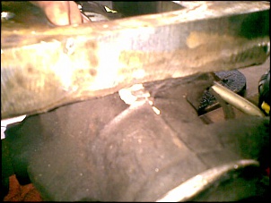

    A primeira, fiquei de molho por um dia!!!
    Consegui uma fagulha de metal no olho, mais não por falta de EPI.
    Foi por meio do suor, que escorreu do cabelo pela testa, que estava suja e chegou ao olho, com isso eu cocei e o pedaço de metal perfurou a córnea.
    Doeu muito, e para piorar, estava na propriedade, para voltar dirigindo foi um sacrifício...

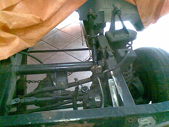

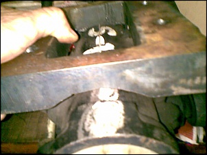

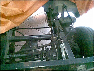

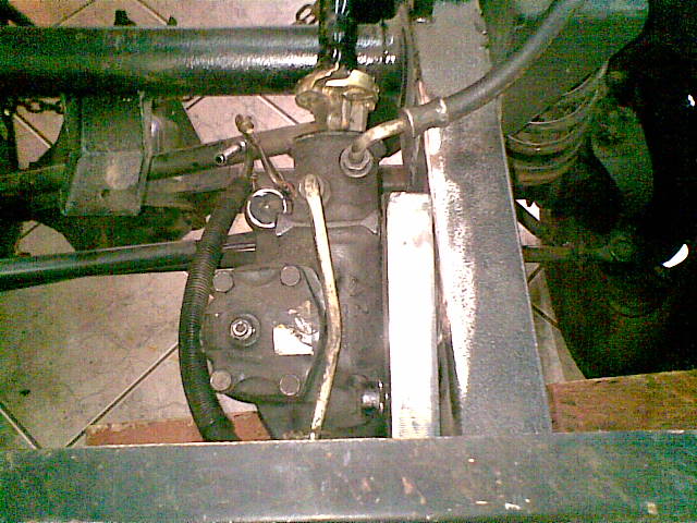

    Bem, mais tem outras novidades...
    O posicionamento da caixa da S10 no chassi.
    Miniaturas de Anexos Miniaturas de Anexos Engesa FII, o "Fuzileiro"!-03122009-003-1-.jpg   Engesa FII, o "Fuzileiro"!-03122009-001-1-.jpg   Engesa FII, o "Fuzileiro"!-03122009-002-1-.jpg   Engesa FII, o "Fuzileiro"!-03122009-004-1-.jpg   Engesa FII, o "Fuzileiro"!-03122009-005-1-.jpg

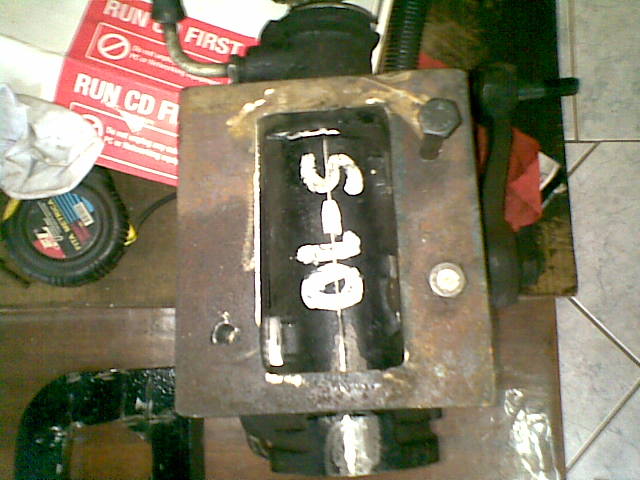

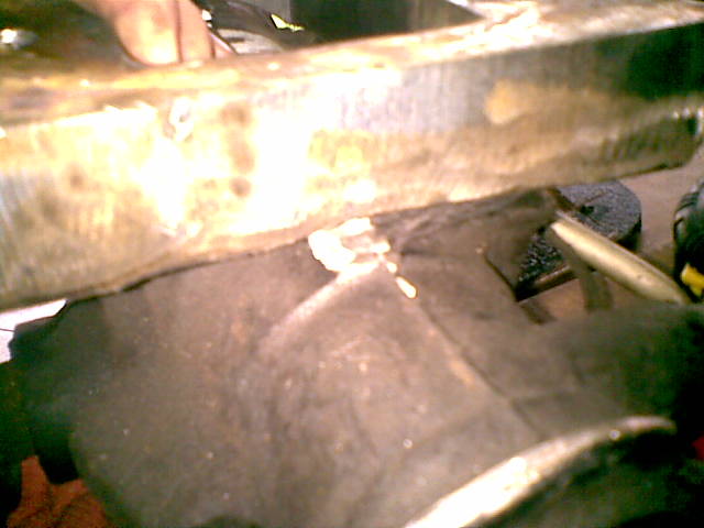

    O suporte que mandei cortar e trabalhei ele para um encaixe perfeito!
    Um parafuso atravessará o chassi, mais será dentro de um tubo, que será soldado em uma extremidade no suporte, e na outra, no chassi.
    O suporte será fixado ao chassi, por todos os lados possíveis.
    Por momento é só!
