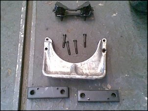

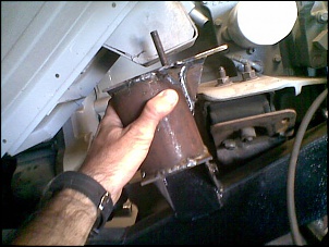

    Bem, mais uma atualização!
    Em estudo in loco, descartou-se o uso dos coxins de motor laterais, o que todos conhecemos.
    Parti para o coxim do caminhão cargo, do cummins 6 cil.
    O coxim vai fixado ao motor na altura da arvore do virabrequim, e seu coxim é composto de duas peças pinadas entre si, mais com a travessa no meio.
    Nas fotos, mostra-se as peças, mais ainda não tem a travessa.
    Também comprei o coxim de cambio da toyota!
    Miniaturas de Anexos Miniaturas de Anexos Engesa FII, o "Fuzileiro"!-03022010-002-.jpg   Engesa FII, o "Fuzileiro"!-03022010-003-.jpg   Engesa FII, o "Fuzileiro"!-03022010-004-.jpg   Engesa FII, o "Fuzileiro"!-03022010-008-.jpg   Engesa FII, o "Fuzileiro"!-03022010-005-.jpg

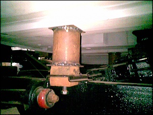

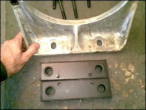

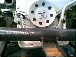

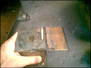

    No processo de montagem, nem tudo são flores, há espinhos também!
    Segue as fotos das modificações necessárias para que dois coxins sirvam!
    Miniaturas de Anexos Miniaturas de Anexos Engesa FII, o "Fuzileiro"!-04022010-009-.jpg   Engesa FII, o "Fuzileiro"!-04022010-010-.jpg   Engesa FII, o "Fuzileiro"!-04022010-011-.jpg   Engesa FII, o "Fuzileiro"!-04022010-012-.jpg   Engesa FII, o "Fuzileiro"!-04022010-004-.jpg

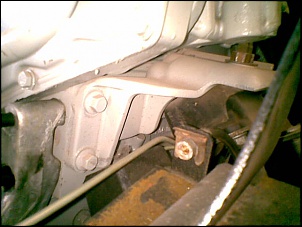

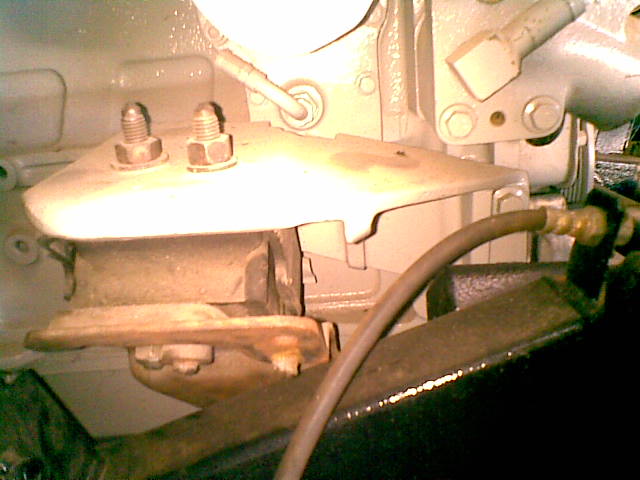

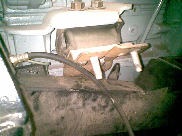

    Aqui os coxins de motor que serão retirados!
    Miniaturas de Anexos Miniaturas de Anexos Engesa FII, o "Fuzileiro"!-04022010.jpg   Engesa FII, o "Fuzileiro"!-04022010-001-.jpg   Engesa FII, o "Fuzileiro"!-04022010-002-.jpg   Engesa FII, o "Fuzileiro"!-04022010-003-.jpg
