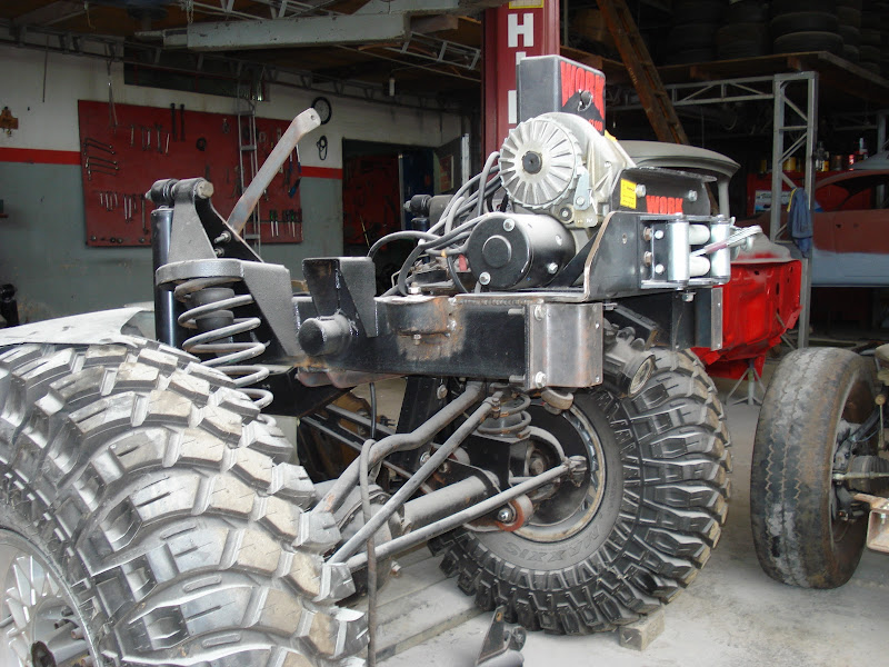

    Tem um tópico só de molas , mas vai aqui de novo , as molas originais são de 15mm que na realidade não tem 15mm tem 14,88mm e ficam moles demais , daí troquei pelas de 16mm que eu estou usando agora ficou muito boas , até um pouco firmae s demais , MAS ESTA BOM , no seu caso que o seu motor é mais pesado do que MWM acho que as de 16mm vão cair como uma luva , as de 17mm que são das F-1000 vão ficarem impraticáveis de tão duro que focará .
    Não existe fio de 15mm para confecção de molas .,mas mesmo se tivesse ficaria mole demais .
    No meu ENGESA estou com as 4 molas com fio de 16mm , sendo que na frente tem 40cm de comprimento e na traseira 49cm .

    Sim, Kim, instalei e ficaram ótimas. Beeeeem mais firme sem ficar duro demais.
    Gostei muito.
    Mas, talvez com seu motor mais pesado seja o caso de tentar as molas da F1000, pois é essa com 17mm de fio que o Ronsel usa nos Envesa com motor Maxxion.
    Dá uma ligada lá para ele e bate um papo.

    Kim: tá cotando molas progressivas pro fuzila?
    Vamos fazer uma compra coletiva?
    Eu e mais um colega do fórum vamos precisar de jogos de molas também...
    Sei do fabricante (o que fabrica para revenda) e posso comprar como pessoa jurídica...
    Só passar as especificações...

    Caveso tô nessa, agora só quero saber uma coisa: Já que vcs são os homis dos cálculos, como eu faço p calcular as minhas molas, tendo em vista o tamanho do Hulk???
    Aliás, meu paquímetro sumiu, ainda não pude medir a espessura do fio das minhas molas. Vou ver se compro outro aqui e assim que chegar no Rio eu passo a medida p vcs.
