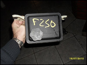

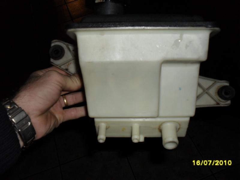

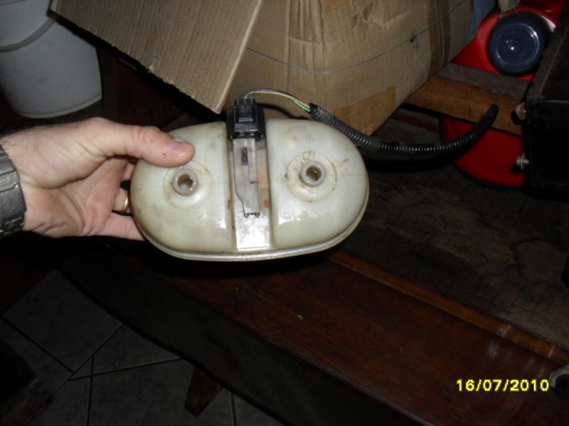

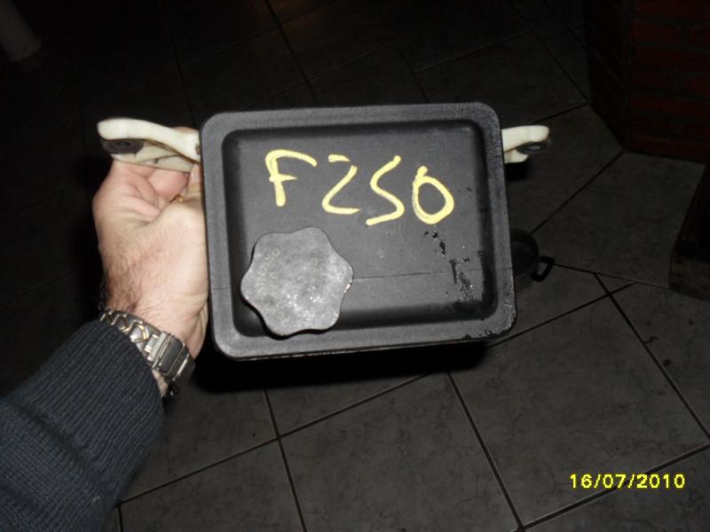

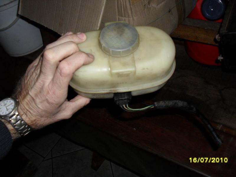

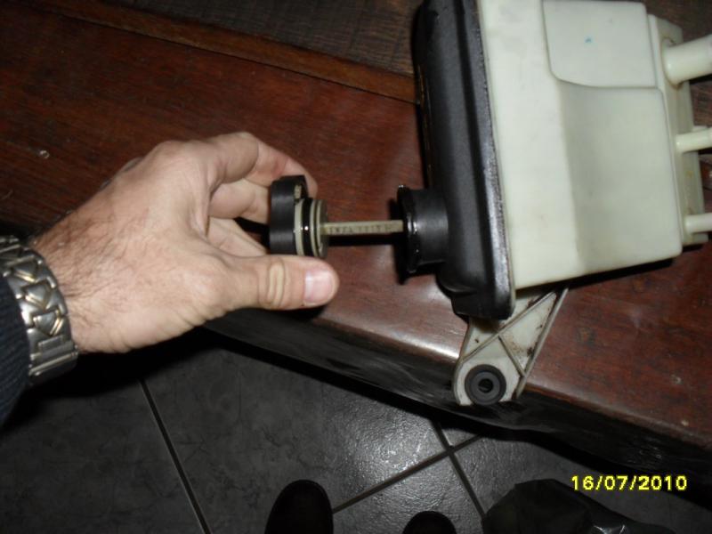

    Uns presentes de hoje!
    Reservatório do fluído ATF da F250 e reservatório do fluído de freio, pois meu hidrobooster estava sem.
    O grane lance desse reservatório de ATF é que já possui dois retornos, um do freio e outro da direção.
    E sempre montando o quebra cabeças!

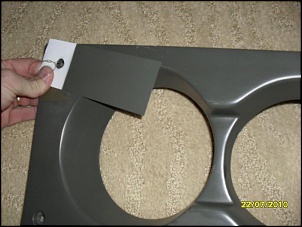

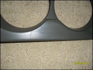

    Opa caros!

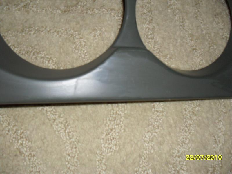

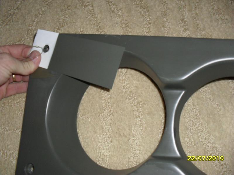

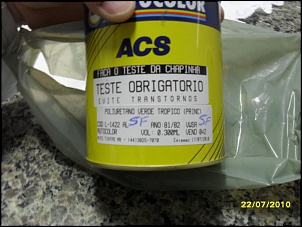

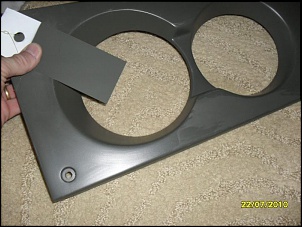

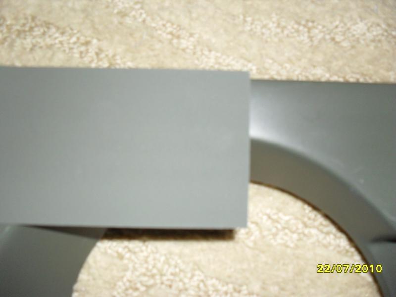

    Trago a todos a prova da tinta.
    A chapa de prova, é o verde que foi formulado em PU.
    A frente original do Marruá.
    Um detalhe na frente, onde aparece uma prova de uma tinta que foi formulada em LAKA.

  • #851
    Usuário Avatar de Kim
    17/10/2005
    Nova Aliança do Ivaí/PR
    10,357

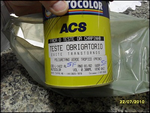

    A fórmula!
    Kim.

  • #852
    Usuário Avatar de CAVESO
    04/10/2005
    Muriaé/MG
    10,641
    Apesar da net e de meu daltonismo, parecem bem idênticas...
    Depois de tudo pintado nem dá pra diferenciar...kkkkk
    Dá-lhe pistola no fuzila!
