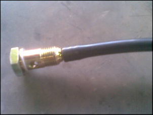

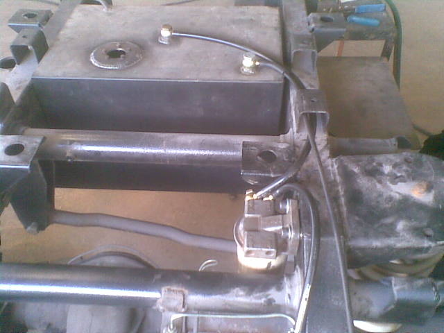

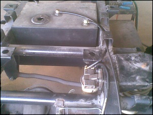

    Pessoal, hoje liguei a linha de comb.
    reparem a espessura da linha principal, em uma foto estou segurando ao lado do retorno.
    A linha de retorno, á a principal de uma Ranger/S10.
    Coloquei um decantador no chassi.
    Olhem o pescador!

    Kim, parabéns pelo caprichado trabalho. Assim como vc também utilizo um filtro separador de água, filtro Racor, do VW17-210 EOD. Instalei esse filtro porque quando ainda usava o motor perking, eu me servia dos copinhos de vidro dos dois filtros combustível originais mas com a instalação do mwm, fiquei sem a possibilidade dessa inspeção visual. Mas ficou uma dúvida, vc irá utilizar o separador que possui um copinho no fundo? Caso precise da referencia, posso passar para vc a do modelo completo.!!!
    Mais uma vez parabéns pelo ótimo projeto.
    abraços!!!

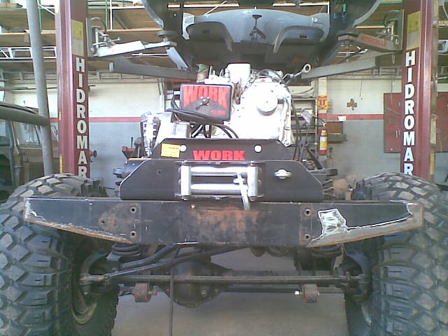

    Bem, depois que a viatura foi para a Cínfel, foi só mexido a mecânica, como cardam, onde hoje o traseiro ficou pronto, e colocação do parachoque dianteiro, mostrado na foto abaixo.
    Ainda esta semana vou visitar a carroceria, acompanhar os acontecimentos!
    Hoje foi retirado o power train para reforçar as soldas do chassi e a respectiva pintura do mesmo, deixando-o assim pronto.
    Também já ficará pronto para funcionamento o power train, sendo que após sua recolocação, já estará pronto para uso.
    Por enquanto é só!
    Kim.
