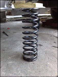

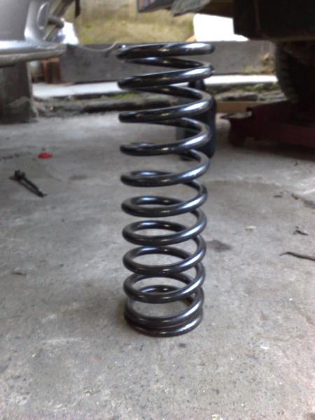

    A única coisa que sei sobre as molas dianteiras é que a espessura é de 16mm, pois medi quando as recebi.
    Como disse, comprei do Igor da Rota como sendo as molas com as medidas originais para Engesa com motor diesel e, por conta disso, não pedi especificações (acho até que se pedisse ele não forneceria).
    Seguem duas fotos
    Abs,
    Miniaturas de Anexos Miniaturas de Anexos Engesa FII, o "Fuzileiro"!-19062009052.jpg   Engesa FII, o "Fuzileiro"!-19062009053.jpg
