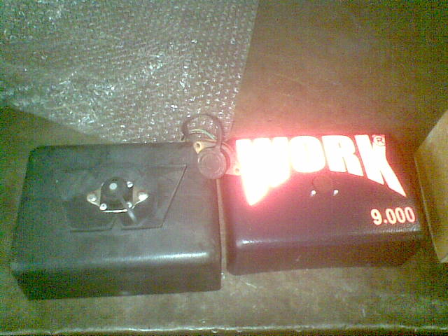

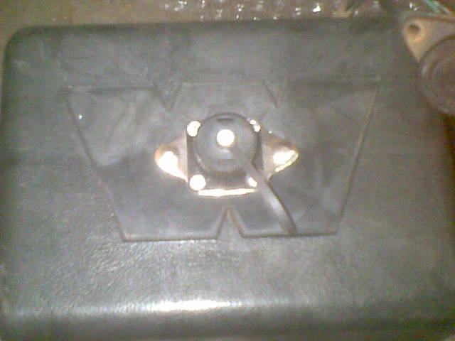

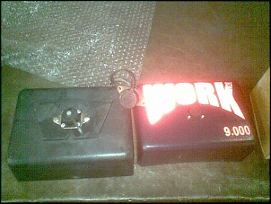

    Bem pessoal, as coisas estão vagarosas...
    Mais vou fazendo algumas coisas, bem como o adaptador de tomada para o controle do guincho.
    Comprei uma caixinha com a tomada novas, porém, a caixinha nova não serviu por ser levemente menor.
    Então, retirei as tomadas das caixas, e coloquei a tomada nova (quatro fixação) na caixa velha (duas fixação).
    Confeccionei uma chapa de aço inox, acho que ficou bom!!!!!
    Bem, agora tenho uma caixa de solenóides nova (a que está com o adesivo) para vender, mais sem a tomada, apesar de mandar a tomada que não usei.
    Kim.

    Usuário Avatar de Kim
    17/10/2005
    Nova Aliança do Ivaí/PR
    10,357
    As fotos!!!!
    Lembrando, que dessa forma, tenho um comando para dois guinchos, um de cada vez!
