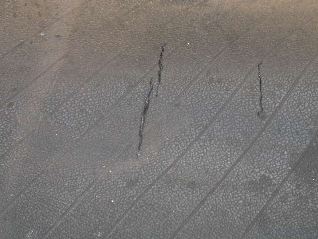

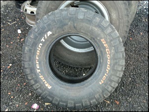

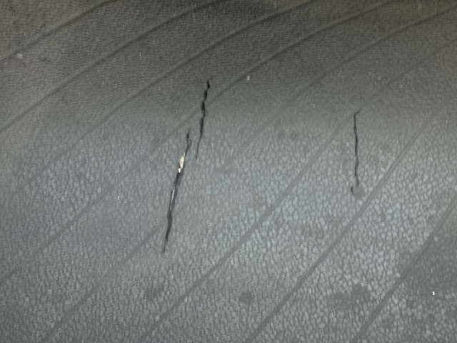

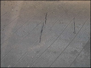

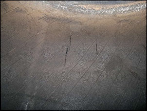

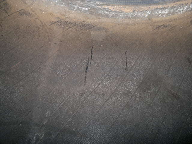

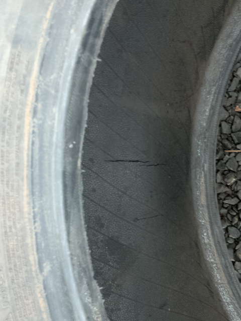

    Caros amigos!
    Cuidado com o pneu BFG!!!!
    Eles não aguentam baixa pressão, racham de dentro para fora, sendo que olhando externamente, está tudo ok, mais em seu interior, a coisa está feia.
    Um pneu murchou e, estava no sítio, mais nada que pudesse causar preocupação.
    Chegando próximo a um posto para calibrar, escuto um barulho de ar alto "shiiiiiiiii"
    Ao que paro no calibrador, o pneu está completamente vazio.
    Tento em vão enche-lo.
    No outro dia, levo-o no borracheiro, que me passa o laudo!
    -O Rapaz do jipe, esse num presta mais não!!
    O pneu não está vencido.
    Montei outro pneu que tinha.
    Mais deixo a dica de segurança.

    Caros amigos!

    Dr Guilherme e CAVESO!
    Por fora, não apresentou o menor defeito, somente uma pequena fissura, aquela que se vê na foto, de dentro para fora.
    O Tio Eddie, também passou por um sufoco, o dele aconteceu igual ao Dr. Guilherme.

    Ja vi BF rodando em piores condições e sem defeitos.. como ja vi novos com problemas.. acho que cada caso é um caso..

    Poxa agora fiquei preocupado, a toy que comprei tem 4 pneus desse rodando, e vim de S.P pra goiania deitando o burralho nos danados.
    Quando voltar pra cidade vou desmontar todos e fazer uma inspeção minuciosa.

    Mas relatos de falta de durabilidade dos BFG é o que mais se encontra por ese fórum! Ainda bem que eu recapei os meus Mudzilla em vez de comprar os BFG AT.
    Usei 3 jogos de BFG + 1 jogo só para ajuste de medidas, nem levo em conta.
    Tive problemas com: BFG MUD TA KM 33x12,5R16 - um pneu com 2 anos de uso (dot) exoplodiu no asfalto,e problemas com BFG AT 215/85R16 e 285/75R16 também com explosão de pneus dentro dos 5 anos de validade. Todos rodavam na casa de 22-26 libras.
    Cansei de falar no forum, e onde me perguntam. Os KM2 nunca usei, logo não acho nada.
    Kim, fora o pneu, nada de mais?
