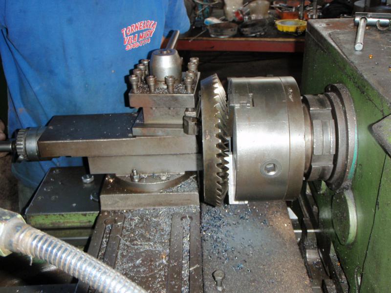

  • #1806
    Usuário Avatar de Aurélio
    01/04/2003
    Barra Mansa/RJ
    2,004
    Citação Postado originalmente por Kim
    Caros! Comprei um par de 9x44. Mais, há diferenças entre os pinhões. Um é mais que o outro no diâmetro do pinhão, onde uma coroa é mais espessa que a outra. Tem problema?
    Opa.
    Segue foto da "solução" para isso.
    Miniaturas de Anexos Miniaturas de Anexos Engesa FII, o "Fuzileiro"!-p2150701.jpg
    Aurélio

    O ideal é parafusar a coroa na caixa satélite ou no bloqueio, instalar o pinhão e montar o conjunto na carcaça do diferencial para medir o quanto vai ter que tirar.
    A "solução" do post anterior foi adotada poque na busca aqui na região por uma caixa satélite de 30 estrias para o eixo dianteiro, só consegui um bloqueio 75% para caixa alta e a C&P que comprei do Danilo é para caixa baixa (ou vice-versa; empre me confundo com isso! )
    Enfim, está montado e ajustado.
