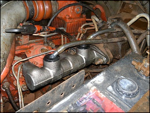

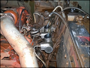

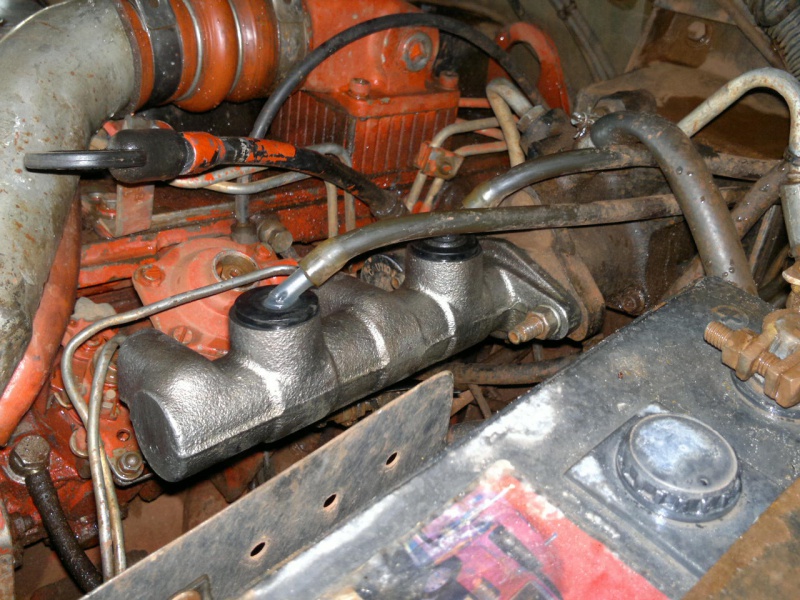

    Usuário Avatar de Kim
    17/10/2005
    Nova Aliança do Ivaí/PR
    10,357
    Muito obrigado caro Roberto!
    Bem, as coisas fluíram por aqui, devagar mais fluíram!
    Com o tempo de uso, notei uma fadiga no freio, uma dificuldade na frenagem.
    O cilindro mestre da F250 de 1/2 (são dois modelos, usava o menor) mostro desgaste, e chegou o momento de sua troca.
    Parti para o da D20, que tem um custo menor na sua aquisição.
    A colocação foi quase p&p, sendo necessário somente o corte da haste em 2 cm.
    Engesa FII, o "Fuzileiro"!-2013-07-27-1166.jpg Engesa FII, o "Fuzileiro"!-2013-07-27-1167.jpg
    Lembrando que não uso o reservatório em cima, por falta de espaço mesmo.
    O freio ficou excelente novamente!

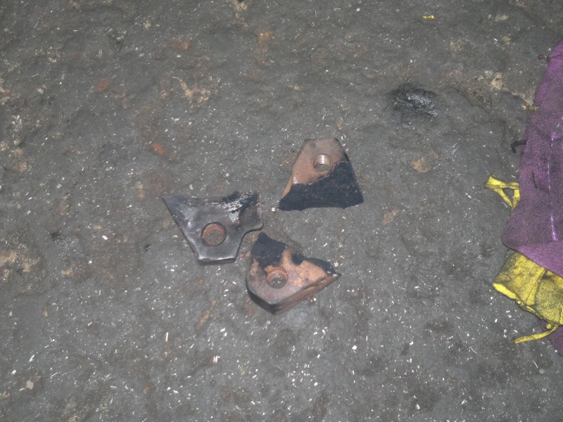

    Depois do serviço do freio, aconteceu algo que me deixou um tanto triste.
    Fui obrigado a trocar o cabeçote, pois quebraram as fixações do coletor de escapamento que ali se encontram.
    Engesa FII, o "Fuzileiro"!-2013-08-06-1171.jpg Engesa FII, o "Fuzileiro"!-2013-08-06-1172.jpg Engesa FII, o "Fuzileiro"!-2013-08-06-1173.jpg
    Emporcalhou todo o cofre de preto!!!
    O bom, é que pude ver os cilindros, estão em estado de zero, bem como estava o funcionamento do cabeçote!!!
