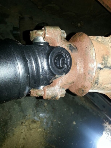

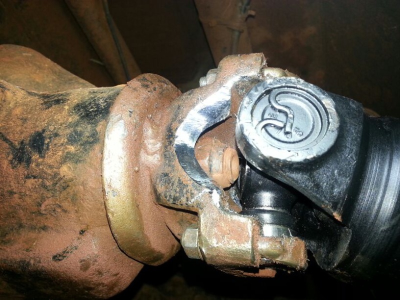

    Caros!
    Essa é a angulação do cardam...
    Miniaturas de Anexos Miniaturas de Anexos Engesa FII, o "Fuzileiro"!-img-20130902-wa0006.jpg

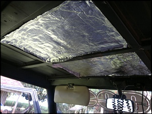

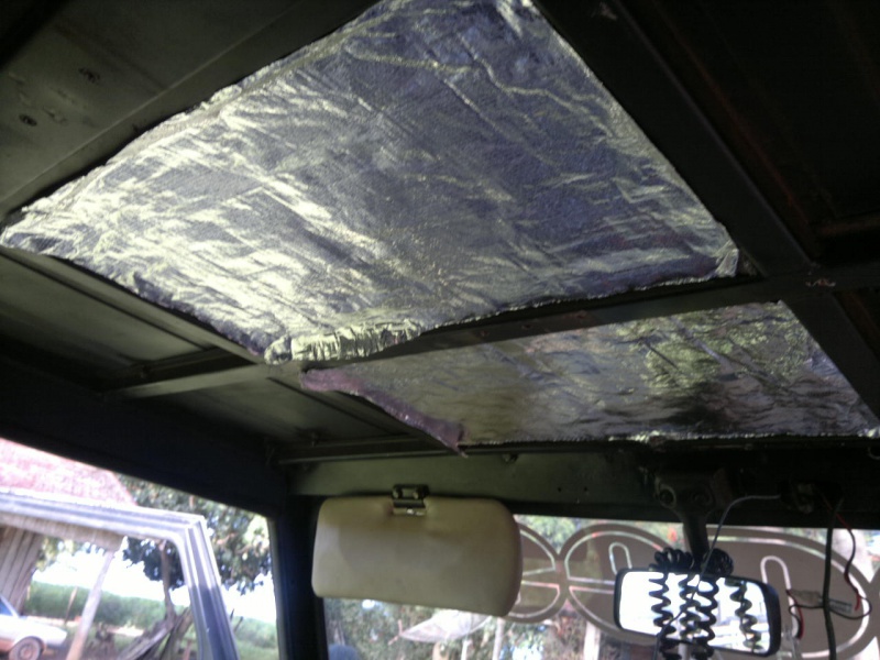

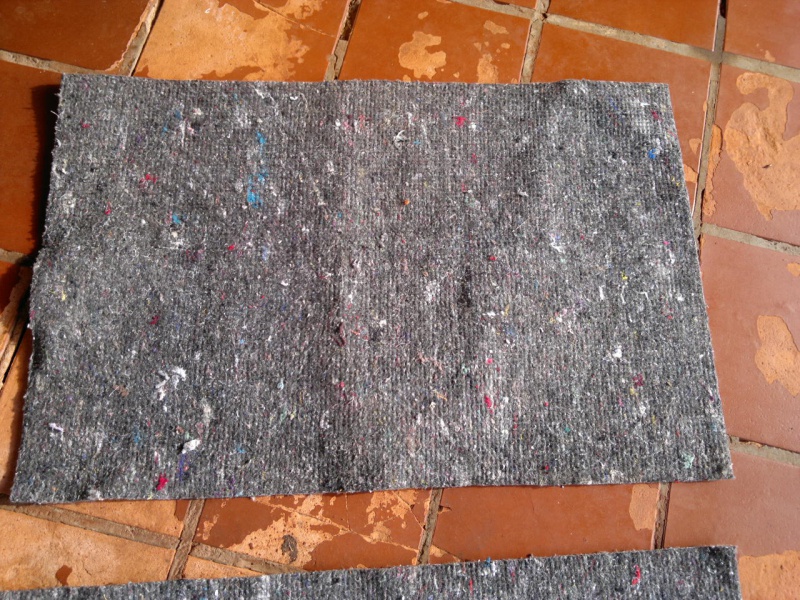

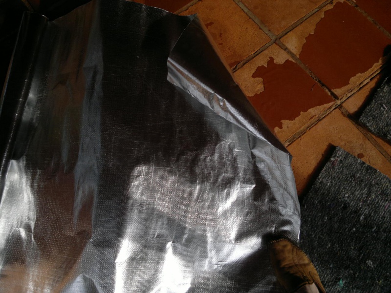

    Montando a forração termica do teto.
    Material:
    Manta térmica prata;
    Bacheiros de cavalo;
    cola.
