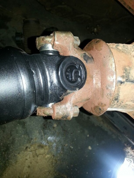

Essa é a angulação do cardam...
Anexo 447118

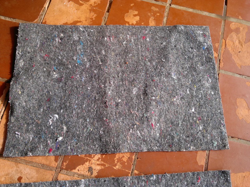

Montando a forração termica do teto.
Material:
Manta térmica prata;
Bacheiros de cavalo;
cola.
Anexo 447119
Anexo 447120
Anexo 447121
Anexo 447122
