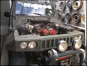

    Usuário Avatar de Kim
    17/10/2005
    Nova Aliança do Ivaí/PR
    10,357
    Opa Galera!
    Atualizações...
    Agora sem motor e cambio.
