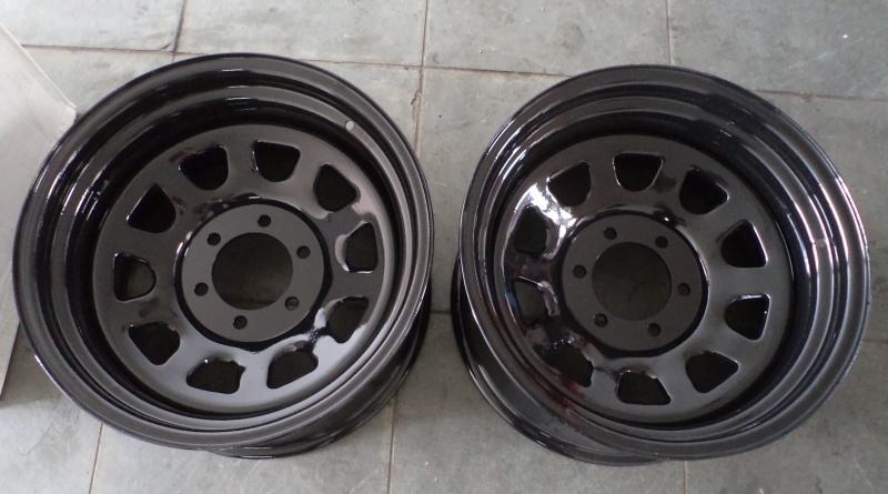

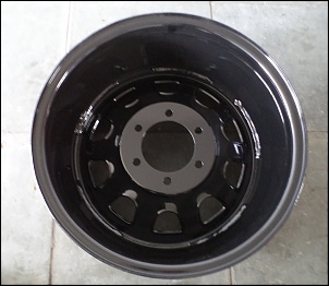

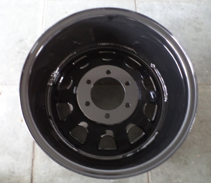

    Para solução definitiva, entrei em contato com o Marilson da Marisco 4x4, onde eu já havia comprado a primeira roda.
    Ele me explicou como seria a troca do centro e repintura da roda.
    Serviço ficou muito bem feito, rápido e com um valor razoável.
    o Centro foi trocado e da forma que ficou ele assenta de forma correta sobre a campana não gerando mais deformação e provocando novas trincas.
    Recomendo o serviço do Marisco 4x4.
    Segue as fotos das rodas recuperadas:

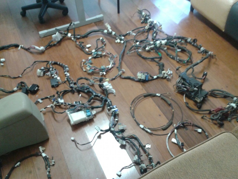

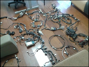

    Bom, vamos lá a elétrica e eletrônica.
    É sabido que a Donivel não faz instalações elétricas ou eletrônicas, mas indicam um pessoal que sempre faz para eles, a Auto Elétrica América.
    Pois bem, há época que fiz o orçamento preliminar para a reforma, a estimativa de custo para fazer a elétrica era cerca de R$ 1.500,00, mais alguns fios e outras coisas, eu tinha considerado gastar uns R$ 2.000,00.
    Esses valores eram baseados em serviços similares, ou seja, adaptações de camionetas e outros enviados pelo Donivel.
    Blz, R$ 2.000,00 estava dentro da previsão.
    A bateria que era um item caro, eu iria usar a mesma do Fuzila, uma bateria nova, de mais de 100A da marca Eletran que ainda estava na garantia. O Kim fez questão de me entregar o certificado de garantia e mostrar que a bateria era nova.
    Entretanto, até agora já custou cerca de R$ 10.000,00.
    Vamos lá, aos fatos!!!

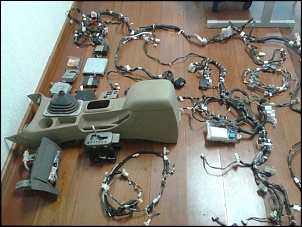

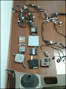

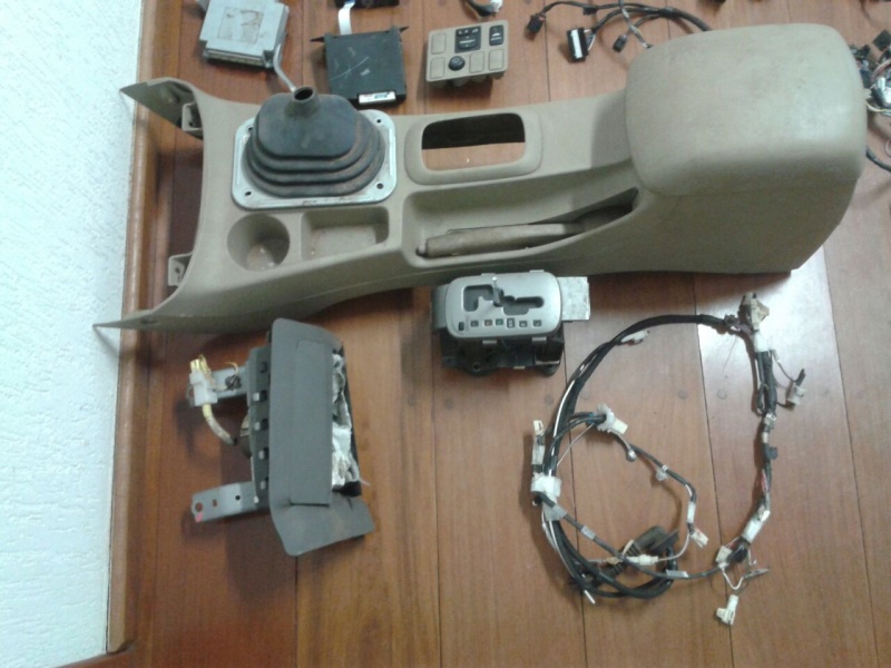

    É sabido que a mecânica que eu usei foi de uma Hilux 2009, obtida como sucata, portanto seria de esperar alguma avaria no chicote, módulos, ou outros.
    A desmontagem de toda a elétrica e eletrônica foi feita aqui em londrina.
    O mecânico separou supostamente todos os componentes do chicote e eu levei para guardar no meu escritório, em local seguro e que ninguém, absolutamente ninguém, mexe.
    Tive o cuidado de abrir todo o chicote, organizar e tirar fotos de todas as peças.
    Depois de fotografadas, organizadas, eu as guardei.
    Até que enfim, chegou o dia de enviar tudo que existia de elétrica e eletrônica para a Donivel.
    Segue fotos das peças:

    Não entendi,.. Esses chicotes vieram junto com o motor, ou você teve que comprar separado?
    Agora vi que o Fuzilla está na Donivel..
