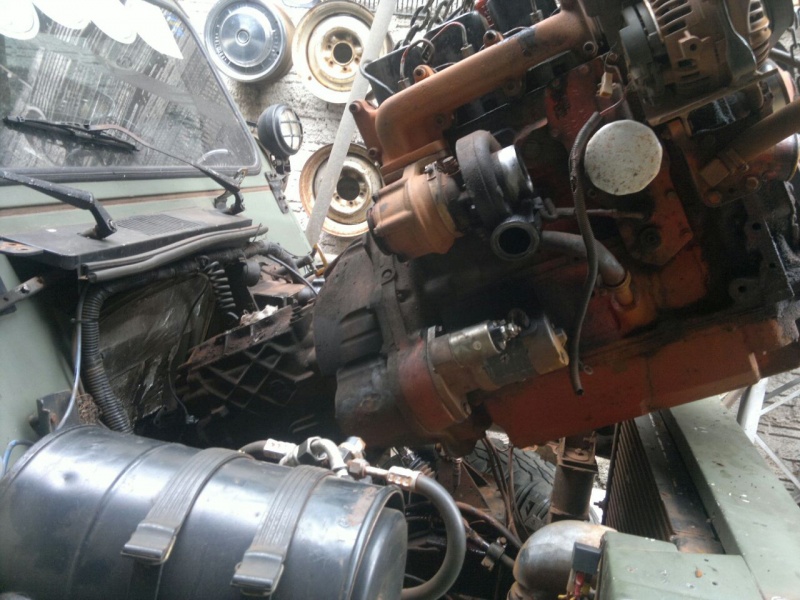

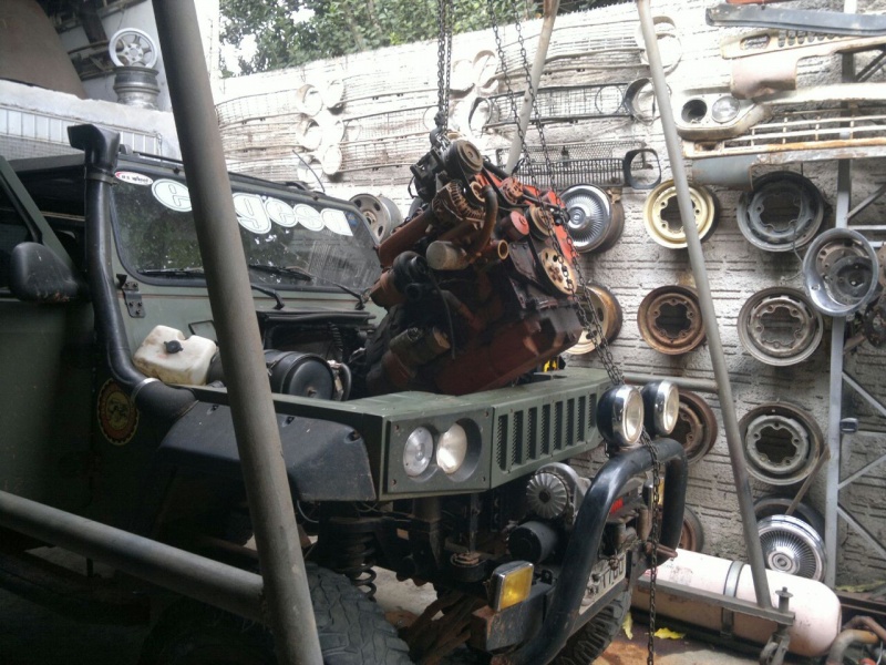

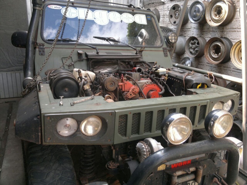

    Segue fotos da mecânica sendo retirada pelo Kim, já lá na Donivel
    Continua.......
    Miniaturas de Anexos Miniaturas de Anexos Engesa FII, o "Fuzileiro"!-img-20140811-wa0019.jpg   Engesa FII, o "Fuzileiro"!-img-20140811-wa0015.jpg   Engesa FII, o "Fuzileiro"!-img-20140811-wa0009.jpg

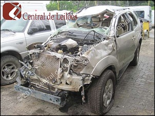

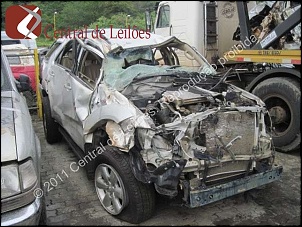

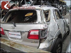

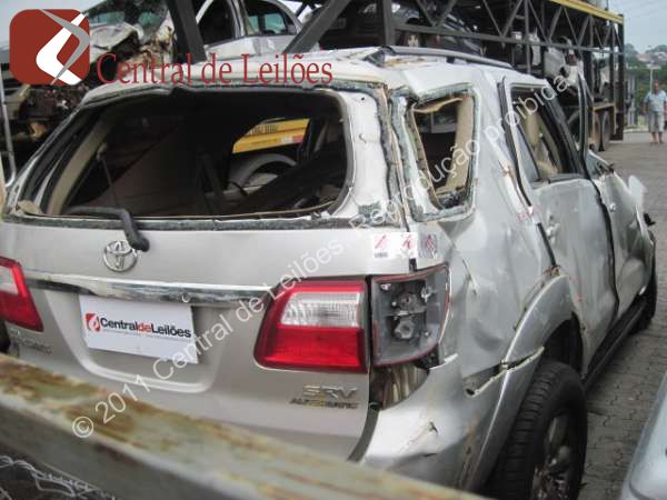

    depois de muito pensar, palpites a analisar escolhi usar a mecânica que eu já tinha, que veio de uma SW4 2009 adquirida em um leilão em 12/02/2011.
    a ideia inicial era montar um fase 4 mas depois de algumas analises de custos e viabilidade desisti.
    A sucata baixada adquirida é esta das fotos:
    Miniaturas de Anexos Miniaturas de Anexos Engesa FII, o "Fuzileiro"!-imagem1224891.jpg   Engesa FII, o "Fuzileiro"!-imagem1224889.jpg   Engesa FII, o "Fuzileiro"!-imagem1224888.jpg
