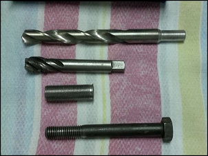

    Voltando ao assunto do trator!
    Conversei com o torneiro, relatei o problema do bloco, e pedi uma idéia, como reabrir o bloco e o cabeçote, colocando um parafuso mais grosso; um parafuso maior; discutimos alguma idéias.
    A convencionada foi a de fazer uma bucha, de 16mm externa e 14mm interna.
    Emprestei uma broca, um macho faz rosca, e amanhã, funciono o trator!!!!
    Segue a imagem da peça e ferramentas.

    Kim , deve funcionar , ja recuperei rosca desse jeito , se tiver ar comprimido usa qdo for passar o macho , como é furo sem saída o cavaco acaba mascando a rosca ... se não tiver faz um pouco e tira o macho pra deixar o furo sempre limpo depois volta a fazer a rosca ... loctite no bixinho depois ...
    abs e boa empreitada ...

    Vai ser no assoprão mesmo!!!!!
    Loctite já separado!

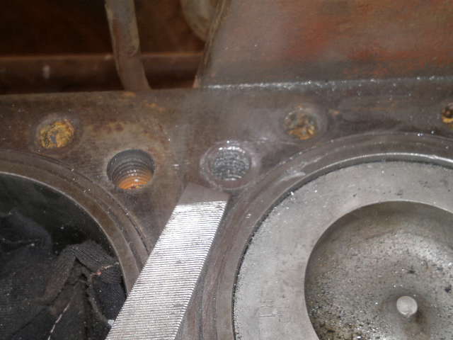

    Opa Doc!
    Realmente, nesse caso é com bucha mesmo!
    Antonio!
    O helicoide, funciona sim, mais não nesse caso, vou explicar.
    Para carros flex, e parafusos de pouco torque, é a melhor solução, alguns mecas, só passam um macho para limpar a rosca, colocam o helicoide e apertam.
    No caso específico, o torque é alto, bem como a pressão de funcionamento, então, somente uma bucha ou parafuso mais grosso.
    Luciano!

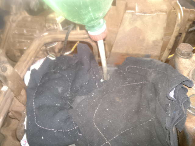

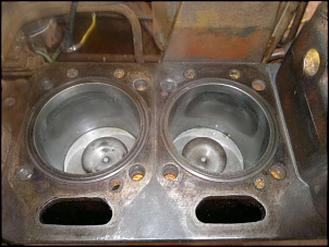

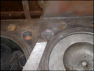

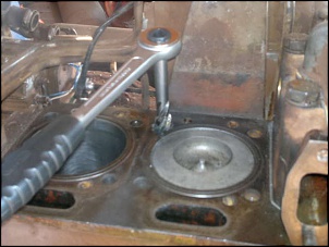

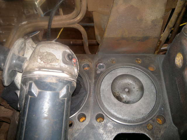

    Nas fotos de montagem, usava pneus 38".
    Esses penus, nem pensar em eixos originais, com eixos preparados, já é um caos...
    Hoje, estou com pneus 37".
    Segue umas fotos de hoje, que já está funcionando.
    A garrafa pet, é meu assoparador, para limpar a rosca, o final, foi feito com a lima, para não danificar o bloco em caso de erro.

    Kim é impressao minha ou na foto 4 esta cheio de cavaco na camisa ??? Depois de ajeitado o problema do embuchamento do parafuso, como voce fez a limpesa do mesmo ???
    Band Curta 2000
    Frontier SV Attack 2015
    Ex: F-250 CS 11/11 4x4 / F-250 CS 10/10 4X2
  • #3971
    Usuário Avatar de Kim
    17/10/2005
    Nova Aliança do Ivaí/PR
    10,357
    Opa Pilototiago!!
    Limpei sim!
    Ai foi somente para a foto!
    Ficou jóia!
