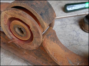

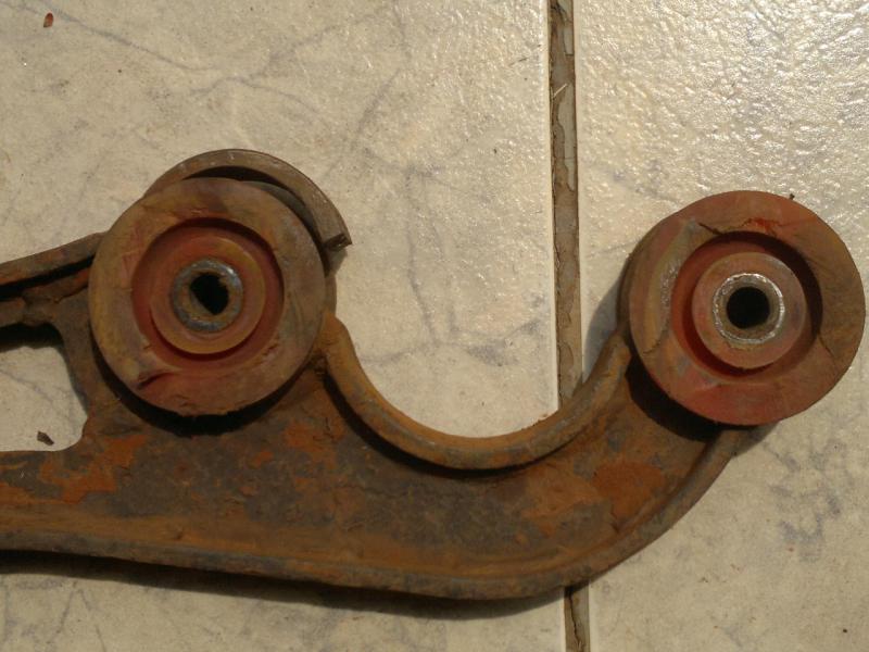

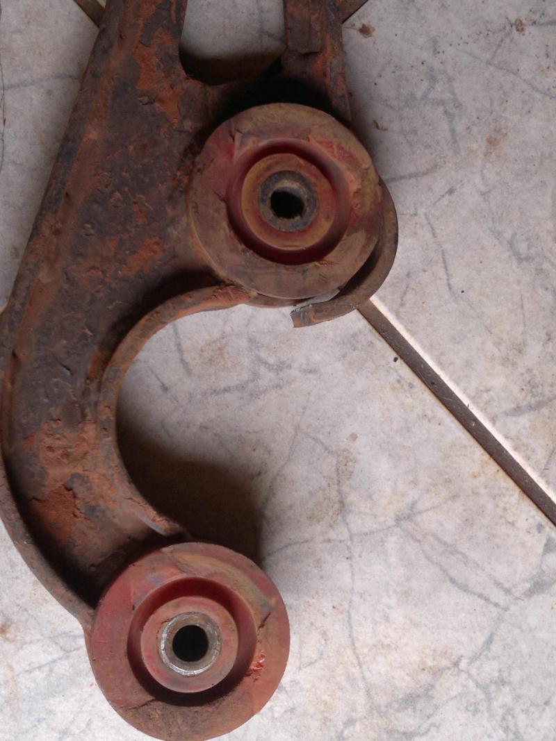

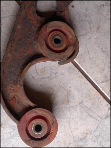

    Opa galera engeseira e amantes do mundo 4x4!
    Estou com um problema, e não faço nem idéia da causa (kkkk).
    As barras longitudinais estão quebrando, ou melhor, a circunferência donde se coloca a bucha está abrindo.
    Olhem as imagens.
    Engesa FII, o "Fuzileiro"!-2012-10-03-028.jpg Engesa FII, o "Fuzileiro"!-2012-10-03-031.jpg Engesa FII, o "Fuzileiro"!-2012-10-03-029.jpg Engesa FII, o "Fuzileiro"!-2012-10-03-030.jpg
    Já está tudo Ok agora.
    Mais, tanto a traseira quanto a dianteira estão quebrando.
    Kim.

    Não seria o caso de voltar a usar buchas de borracha?

    Então poem 02 na lista ai! kkkk ja quebrou o meu também e DETALHE quando eu comprei o carro com PNEUS 33"..
    Troquei então os links por dois novos de uma camper.. e NUNCA mais quebrou.. até coloquei os 37" e não quebrou mais..
    Kim,
    EXATAMENTE onde o meu quebrou.. IDENTICO!

    Buchas de borracha, deixam a suspensão instável (acho que seria essa sensação), mais vejo que ainda não seria a solução.
    Rodrigo, pode ser.
    Tio!
    Magina, eu cupim de ferro!!!!!!
    Tamo junto nessa!
    kkkkkkkkkkk
    MaGao!
    Já se foram as 4 de forma idêntica!

    Kim
    Eu já pensei em alongar uma das fixações da ancoragem, mas vai limitar mais o trabalho da suspensão.
    Eu estou mudando a minha suspensão para 3-link pura. Resolve vários problemas.
