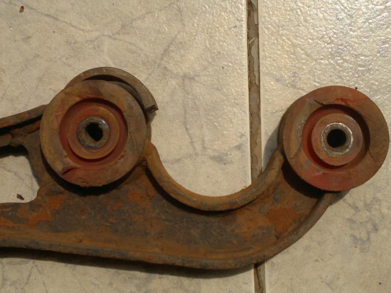

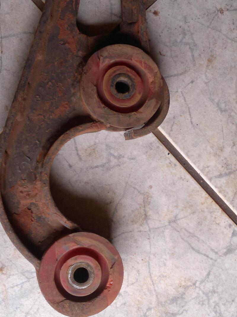

Estou com um problema, e não faço nem idéia da causa (kkkk).
As barras longitudinais estão quebrando, ou melhor, a circunferência donde se coloca a bucha está abrindo.
Olhem as imagens.
Anexo 373517 Anexo 373516 Anexo 373518 Anexo 373519

Mais, tanto a traseira quanto a dianteira estão quebrando.

Não seria o caso de voltar a usar buchas de borracha?

Então poem 02 na lista ai! kkkk ja quebrou o meu também e DETALHE quando eu comprei o carro com PNEUS 33"..
Troquei então os links por dois novos de uma camper.. e NUNCA mais quebrou.. até coloquei os 37" e não quebrou mais..

EXATAMENTE onde o meu quebrou.. IDENTICO!

Buchas de borracha, deixam a suspensão instável (acho que seria essa sensação), mais vejo que ainda não seria a solução.

Já se foram as 4 de forma idêntica!
