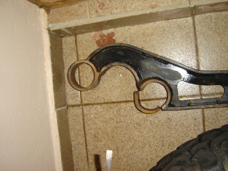

Aconteceu o mesmo no eixo dianteiro lado direito. Troquei fazem 3 semanas.
Uma solução também seria soldar um tubo com parede mais grossa no lugar do quebrado...
Pela foto 3 dá pra ver que o material do tubo trincou (parte enferrujada) próximo à solda.
Eu acho que um tubo mais reforçado e bem soldado vai aguentar seu pé de cupim...kkkkkkkkkkkkkk

Penso em "cintar" essa parte mais frágil.
Na segunda imagem, pegando da parte esquerda superior, passando pelo olhal descendo contornando o outro olhal, indo até a parte inferior, do lado direito da imagem.
Nas partes que presumo ter maior tensão, farei um furo na cinta e fixarei com solda mig.
A cinta será fixada em toda sua extensão.
Pois uma nova, quebrará com certeza!

Dar certo vai dar....
Só lembre-se de fazer um gabarito (um eixo da mesma medida externa da bucha de PU) e coloque dentro do tubo antes de soldar...
Cintando vai fechar bem o tubo se soldar sem gabarito...

Ainda acho que é fadiga do material pelo tempo mesmo..
Os meus eu troquei e nunca mais quebrou.. e andava de pneus 33"..
Também acredito que seja fadiga.
Vai uma foto do braço que troquei. Havia também outros trincados na peça. Uso pneus 33".

Kim , essa link do regis da pra ver que foi fadiga , mas na sua parace mais ruptura por esforço ...
O que não entendo é pq as buchas não estão ovalizadas , elas deveriam ovalizar pelo trabalho da link pra depois ter algum problema ... estou com o engesão nos cavaletes pra manut. preventiva e as buchas estão ovalizadas como tantas outras que ja troquei , pq será que as buchas da link do fuzila não estão ... ??

Olha a data da imagem.
https://lh6.googleusercontent.com/-P...ovas%25203.JPG
https://lh4.googleusercontent.com/-t...iferencial.JPG
Foi quando eu coloquei as buchas que estão no Fuzila.
Todas que quebraram, foi "seco", sem marca como essa apresentou, o material enferrujado em seu interior, provando que foi rompendo vagarosamente.
Note, que a imagem que o Regis apresenta, tem outro ponto de ruptura, no lado da chapa, no meio entra em cima e embaixo.
