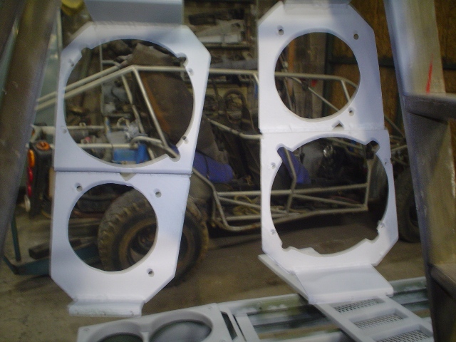

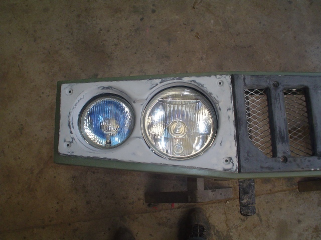

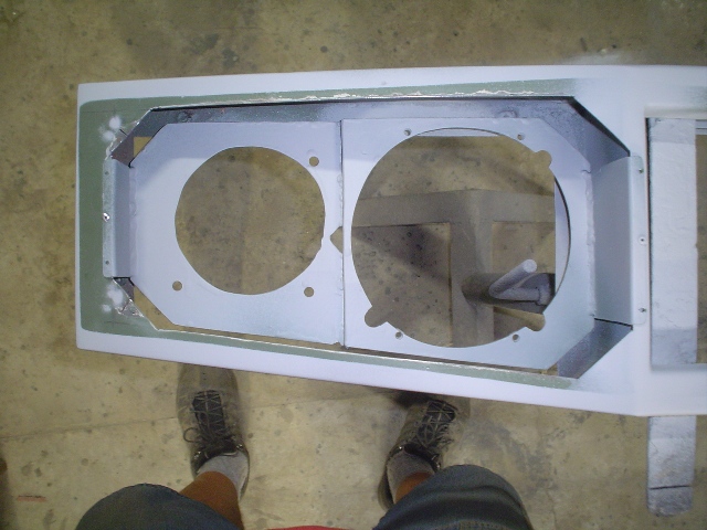

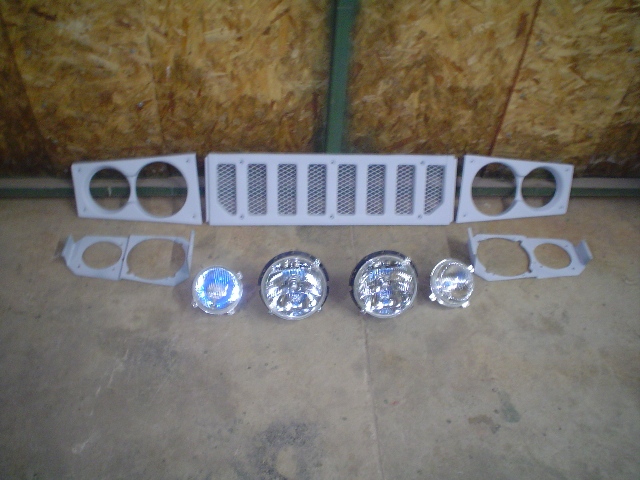

O meu ENGESA só tem o CAPÔ E A FRENTE de aço o restante é de fibra , estou comprando o CAPÔ E A FRENTE de fibra e gostaria de colocar estes faróis da foto , daí pergunto :
1- Este suporte de fixar os faróis é padrão do PLÍNIO ? Caso seja terei que retirar o fundo da caixa do farol da frente de fibra pois é fechado e não deve caber , mas é fácil de refazer em fibra , pelo que vejo , terei tb que abrir a boca externa , pois pelas fotos a moldura desta caixa de farol tem a beirada mais fina , mais estreita do que a original ficando com o buraco da frente maior do que o original , tb não é difícil de refazer em fibra .
2- A moldura de acabamento fica externa correto ? É de fibra ?
3- ESTES FARÓIS , o maior é do mesmo tamanho do fusca ??? É de qual carro ou de qual caminhão , e o farol menor é de qual carro ??? Não poderia colocar outro do mesmo tamanho MAS DE LONGO ALCANCE com lentes lisas ? E de qual carro seria ???
4- Pelo que estou vendo nas fotos , o suporte do farol no lado externo do farol o suporte é fixado para dentro da FRENTE , QUAL A DISTANCIA ESTA A PROFUNDIDADE DA FACE EXTERNA DA FRENTE ? E na parte interna esta fixado na PARTE EXTERNA DA FRENTE correto ?

Os fárois são do fusca, 7", com o sistema de sinaleira de seta embutido.
A frente, é de fibra, uma cópia da minha grade.
Os milhas, eu ainda não sei de que veículo é.
Dá para colocar na friba sim, deve ser bem mais fácil, pois o Plínio tem um ateliê voltado para a confecção de bajas.
