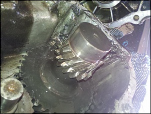

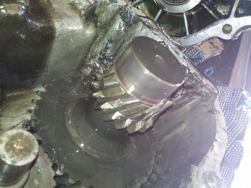

    Citação Postado originalmente por Tio Eddie Ver Post
    Motorzão + pneuzão PRECISA reduzir a CT, Cx de Câmbio + a relação C&P, senão é quebradeira na certa. (vejam o Lucas Nassil com o Marruá e 37")
    Me chamaram?
    Miniaturas de Anexos Miniaturas de Anexos Engesa FII, o "Fuzileiro"!-2012-06-25_14-52-45_876.jpg   Engesa FII, o "Fuzileiro"!-2012-06-25_16-43-33_692.jpg

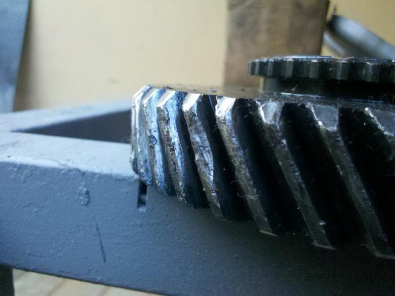

    Levei o eixo da árvore primária e a árvore secundária para o torneiro.
    Usou Eletrodo de Enchimento Duro N12, que depois que esfria, o material só é removido em retificadoras.
    Olhem o resultado.
    O meca de Toy de Maringá foi categórico, pedindo para adicionar militec ao óleo de câmbio, comprei dois frascos, 3/4 para a CT e 1 1/4 para o câmbio, disse-me que ajuda em muito com esses problemas.
    Sobre avisar as engrenagens.
    dificilmente eu não aviso, nunca saio dando tranco, mais o asfalto que ando, é muito ruim, carros de passeio, não andam a 80km/h, sob o risco de entortarem uma roda ou cortar um pneu; Já eu, ando a 100km/h tranqüilo, e isso pode acarretar esses problemas, penso eu!
    Vou providenciar umas placas Edu!
    "O Ministério do Transporte Avisa - Estrada ruim pode ser prejudicial a seu Bolso!"
