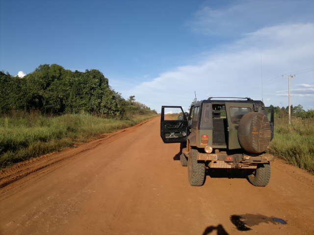

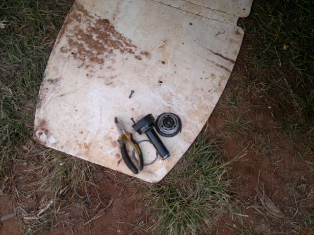

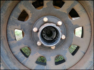

    Falei com o Kim a pouco... depois de todos os detalhes que ja estão relatado aqui eis as imagens...
    Miniaturas de Anexos Miniaturas de Anexos Engesa FII, o "Fuzileiro"!-30052001.jpg   Engesa FII, o "Fuzileiro"!-30052002.jpg   Engesa FII, o "Fuzileiro"!-30052003.jpg   Engesa FII, o "Fuzileiro"!-30052012.jpg

    JCJ,
    Pode até resolver o quesito financeiro e a substituição das peças, mas e a confiabilidade do produto?
    Se o Kim fizesse trilhas pesadas, rock crawling, corresse como um louco e já tivesse rodado uns 100 mil km com o Fuzila eu ficava quieto, mas o jipe dele mal rodou 20 mil km!
    Ah, já sei, o problema não é dos eixos, é dos pneus!
    O Kim devia usar 7.50-16 para os eixos aguentarem, mas como ele usa 37"......
    Enfim, não descarto a possibilidade de alguma comida de bola do Kim na montagem do Fuzileiro, MAS criterioso como ele é e pelo tipo de uso, tem algo muito estranho nisso tudo.
    Seja como for, no dia que eu precisar de eixos reforçados com toda certeza NÃO serão ensimec, pois eu rodo uma média de 2500km/mês, pneus 35" e faço trilha média/pesada com a picape.
    my 2 cents torcendo para que o Kim tenha chegado bem em casa e que tudo se resolva a contento.
