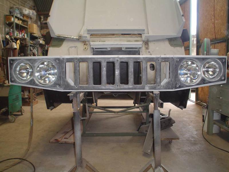

    Galera engeseira!
    Problema com a Ensimec resolvido!
    Vamos à frente do engesa feito pelo Plínio!
    Motado no engesa!
    Anexo 347084
    Kim,
    O Plínio fez tudo em fibra ou reconfigurou a original do marruá?
  • #3341
    Usuário Avatar de Kim
    17/10/2005
    Nova Aliança do Ivaí/PR
    10,357
    CAVESO!
    Foi comprado a grade da Agrale em Caxias do Sul, mais veio sem as molduras dos faróis.
    Então, mandei as molduras do meu para o Plínio.
    Com o conjunto, ele confeccionou a matriz.
    Nesse caso, é um engesa FI, carroceria zerada, comprada na Cínfel, onde a mesma foi enviada ao Plínio para colocar portas, capota e aproveitou, colocou a frente!
    O serviço está ficando show, um pouco demorado, mais muito detalhista!
