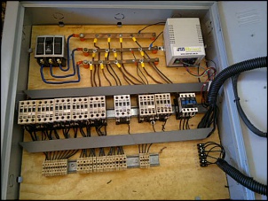

    Montei um painel de automação do barracão.
    Desmontei o painel anterior, e montei o painel com um controlador novo, com mais opções.
    Anexo 346120 Anexo 346121 Anexo 346122Anexo 346123 Anexo 346124 Anexo 346125 Anexo 346126

    Bem pessoal, o painel ficou pronto.
    Já está colocado no aviário, falta somente ligar os periféricos, mais serão retirados os cabos PP 2x1,5mm e colocados 3x1mm para assim retirar os motores monofásicos e assim proceder a colocação de motores trifásicos.
    Falta agora somente colocar mais 7 chaves contactoras próximas aos exaustores, que ficam a 75m desse painel, para isso, será colocados 2 cabos PP, sendo um 4x1mm e outro 3x1mm, somente para comando (conectores preto ao lado direito da foto que mostra o interior do painel)
