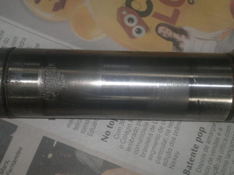

    Bem...
    Desde o dia 7 de setembro estava sem a 5a marcha, estava fazendo um troc troc troc quando engrenava a mesma.
    Tudo bem, aliviei o pé, e engatava somente ate 4a, e assim foi, pois não podia parar o jipe.
    Hoje de manhã mande o jipe para a oficina para abrir o cambio.
    Lembro a vcs que havia retirado a CT a uns 60 dias (21/08) para trocar as engrenagens que perderam os dentes.
    Pois bem:
    Eixo da árvore primária;
    Árvore secundária;
    Engrenagem grande da 5a;
    Na caixa de tração foi, pino, rolamento gaiola, arroelas de encosto, engrenagem (louca), rolamento de saída do cardam.
    Caramba...
    Terceira vez que abro a caixa esse ano.
    Situação do pino novo.
